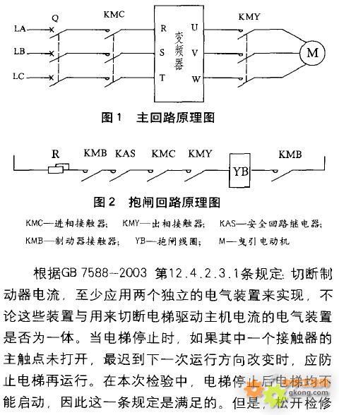

以下是引用xuhuifox在2022/10/16 12:01:20的发言:
就这个问题我专门咨询过厂家,厂家工程师说:你莫把变频器搞的那么的神秘,你就当它是个电源好了,它不管怎么说,就是个可以变化频率的电源,输出怎么接那就是你的事!
是接触器动态切换负载?
快乐 幸福 自由 比什么都重要

回复 #21楼 知道一点
至于为什么这样设计,是因为国家标准(电梯)规定,至于你说这样使用会损坏变频器,准确的说,应该是使用不当,有可能损坏变频。正因为如此,所以在没有特别需求的情况下,尽可能的不安装接触器,如果非得安装,那就必须遵循,先接通接触器,而后变频再工作,期间需要一定的充电时间(1-2秒),断电时,应该先关闭变频,待电机完全停止后,再断开接触器,(许多厂家在说明书中特别交代要求)否则,变频容易损坏。
有关以上的控制要求,对于用PLC的电梯来说,完全是小事一幢。

#24楼
你好,请教下师傅我有一设备改造原来是工频运行,由于启动瞬间冲击力过大导致减速机脚拉断,所以改造成变频器运行,原来按钮不动加了个接触器给变频器供电,和变频器出线两个接触器同时开停,对变频器有无不妥的?

#25楼
输入输出都是同时接通。

#26楼
先对变频器的进出两个接触器同时供电,只要此时变频不运行就没事
