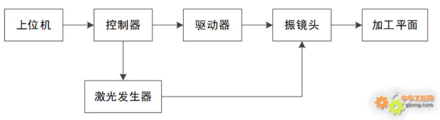

2.振镜控制系统基本结构
振镜系统的由以上几个部分组成一个基础系统,其中振镜头主要元件为 X/Y 两个反射镜片、分别控制X/Y 镜片旋转的两个电机,根据实际需求还可加入人机操作系统、编码器等。
