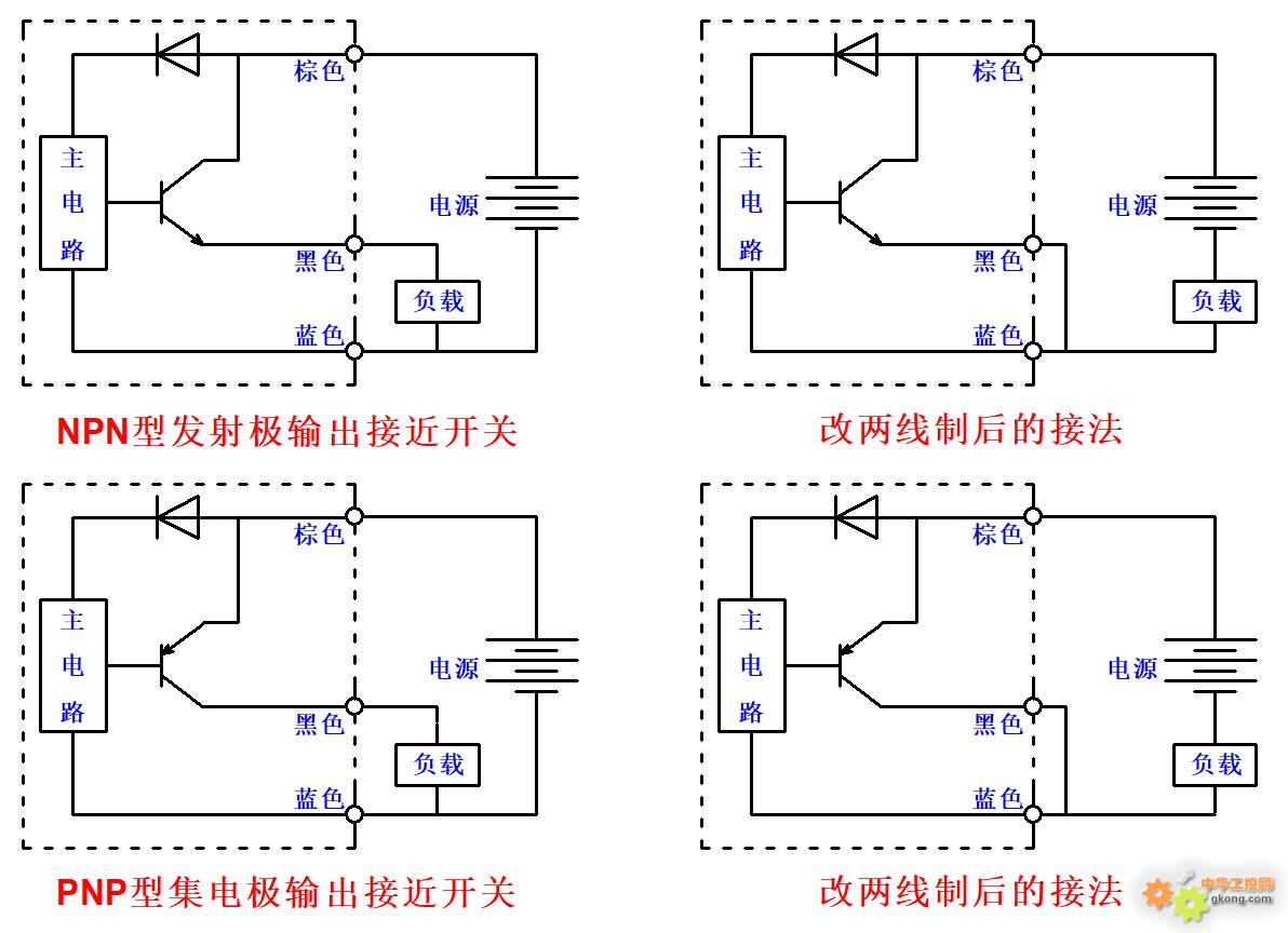

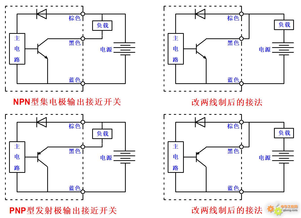

以下是引用gaoyingchun2022/9/26 9:26:17的发言:
朋友,能否画个图,没看明白
下面四组电路是常见接近开关的内部电路示意图和连接方式、改成两线制的连接方法。

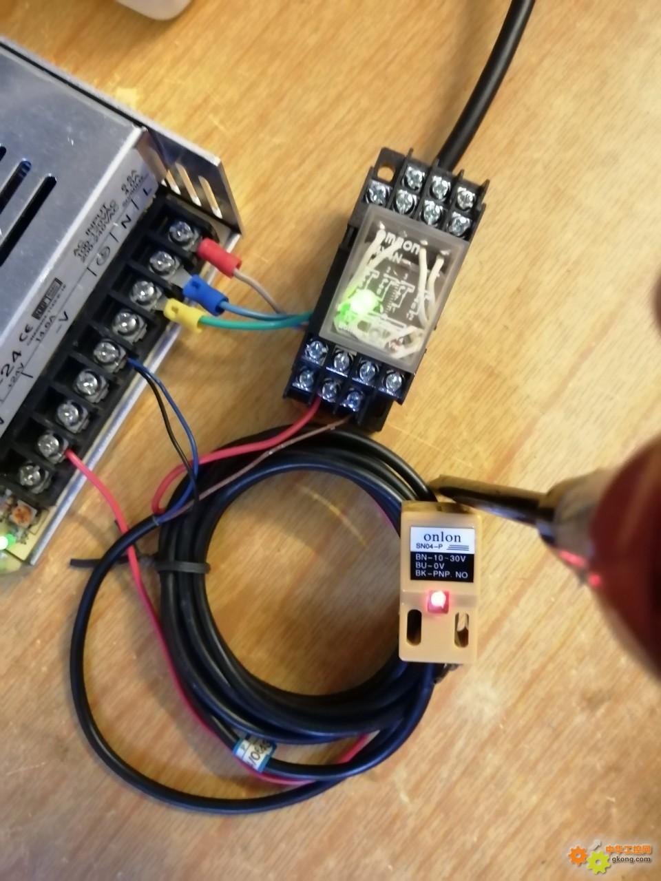

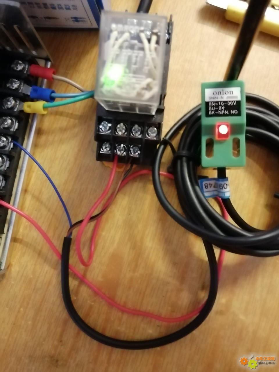

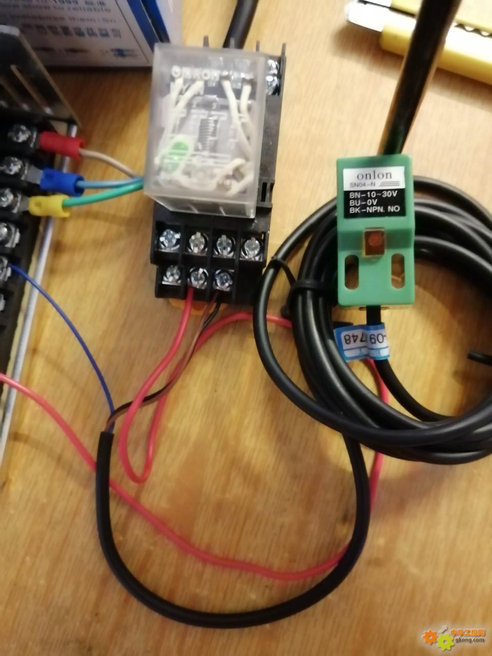

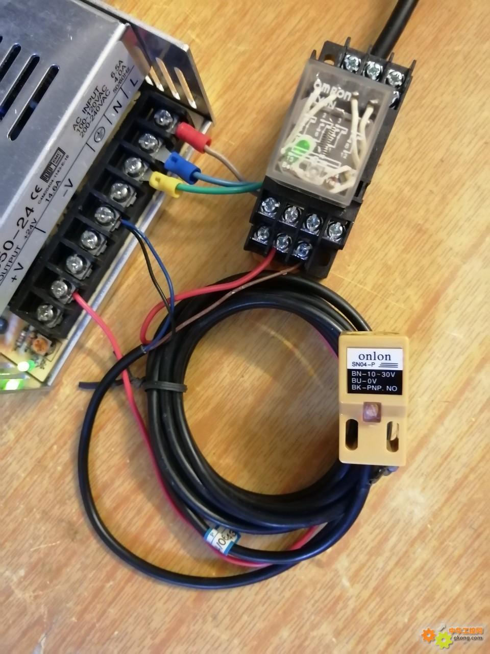

今天下午有点空闲,找出当年实验用的三线制接近开关(传感器),搭接好电路示范拍照供大家欣赏和参考。
这是NPN型集电极输出常开接近开关,改成两线之后的静态图片(未吸合)。
这是NPN型集电极输出常开接近开关,改成两线之后的动态图片(吸合了)。

这是PNP型集电极极输出常开接近开关,改成两线之后的静态图片(未吸合)。
这是PNP型集电极输出常开接近开关,改成两线之后的静态图片(吸合了)。

回复 #14楼 老兔子
拜谢,再请教:
1、这是由于压降的原因,传感器未感应到信号,继电器没有吸合?
2、那2线制的传感器内部原理是不是就是如你图所示,只是为了使用上方便,才有了三线和二线之分
共同学习!!!

以下是引用gaoyingchun2022/9/27 10:35:29的发言:
拜谢,再请教:
答1:你仔细看看我的图片和视频中是否有如你的“这是由于压降的原因,传感器未感应到信号,继电器没有吸合”现象?要知道改两线制后,在没有感应到物体时,常开型的接近开关电源端的电压是开路电压。因此,虽然串联了负载,接近开关的电源(棕色)端的供电电压仍然是电源电压,不影响接近开关的供电。
答2:不是,不同的传感器、不同的厂家、不同的型号,其内部电路的组成结构各不相同,但其开关控制电路原理大同小异,无非就是开关三极管、场效应管、可控硅等半导体开关器件(干簧管除外)。两线制的开关控制元件多数为干簧管、可控硅,三线制的开关控制元件多数为三极管、场效应管,部分为可控硅。
以上具体以厂家的为准,我的表述及供参考。
