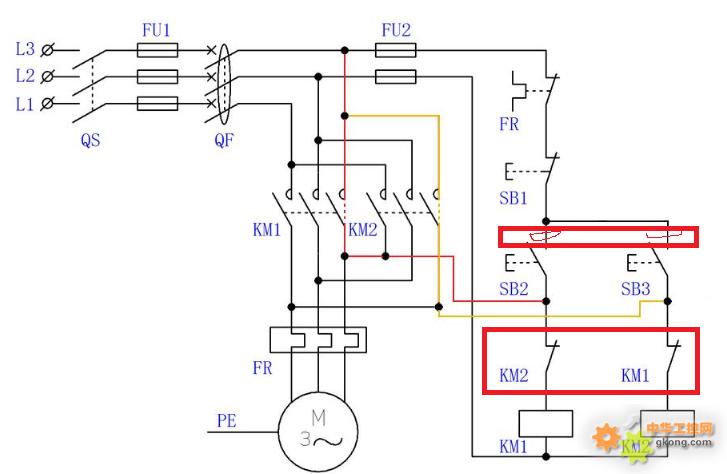

这不能归结为这类方案本身的不足,是设计者的考虑不周,细节不到位。比如所谓的安全风险,是可以避免的。完全可以将下面方框中的KM2,KM1常闭触点分别移到上面方框的SB2,SB3上方。按反向按钮的风险可以避免了。如果还觉得有风险,常闭触点有多余的话,直接在上面各加一组,保留下方的也行。

能不能避免,现将原图错误修正

先扔快板砖,先看了第一图,发现不对呀
再看后二图,通病
您看出来了吗?
看出来了,热继电器和停止按钮的位置不对,应该改为在吸引线圈的下面(以前的旧的电路实际中都是这样放在接触器吸引线圈的下面的)。谢谢!!!
更改后的电路如下,再次谢谢知道一点先生!!!
[此贴子已经被作者于2022/7/23 20:33:47编辑过]
你将KM2、KM1两个常闭触点移到上面后再试试,最好接个实际电路试试!!!!
注意!!!!
设计任何一个电路,在任何情况下都不允许发生危险的可能,要安全可靠,安全是第一位的!!!!

不是热继的问题,是停止不了,对吗?
改的图看到了,第一图ok,后两图还是停不了

哦 现在能停了

不是热继的问题,是停止不了,对吗?
已经改正了,可能正在修改过程中你就发帖了。
谢谢!!!

不用试 画出来就能看出来,比您的还要命
您出的图,只要不违规操作~电机转动时要换向,必须先停止,就没问题.

是的,看到最先的回复图,发现后两图还是停不了,就发了,发完有更新,知道您注意到了
时间差

因为这几张图都是借用原来课件中的图,是按新规范标准绘画的,加上人老眼花,审图不细才出现这种错误的,谢谢你!
现在改正后的图是不符合新规范的规则,又不想全新重绘画,只能将就吧。
