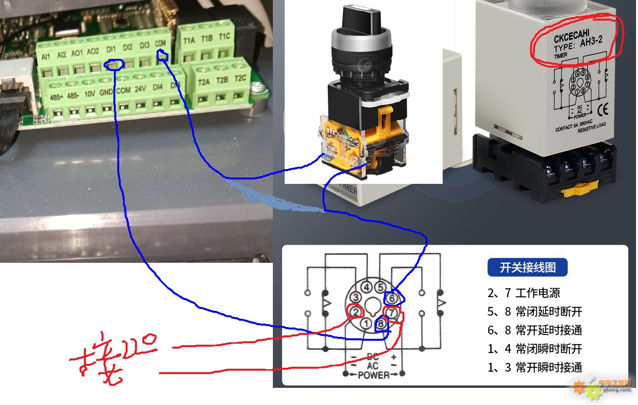

捋了捋,这样的意思就是说面板的运行停止键废了,也不能手动控制停止和启动了(不考虑手动关电源的情况),上电的时候根据延时确定启动时间,断电没有延时?
面板控制是不行了,如果要手动控制停止和启动,那就再加个转换开关。

回复 #42楼 YXBK
我看说明书里说频率控制的参数是独立的,调频还是可以用面板上的电位器吧?
47686

#44楼
以下是引用lucio5364在2022/5/31 11:53:04的发言:
调频是可以用面板上的电位器

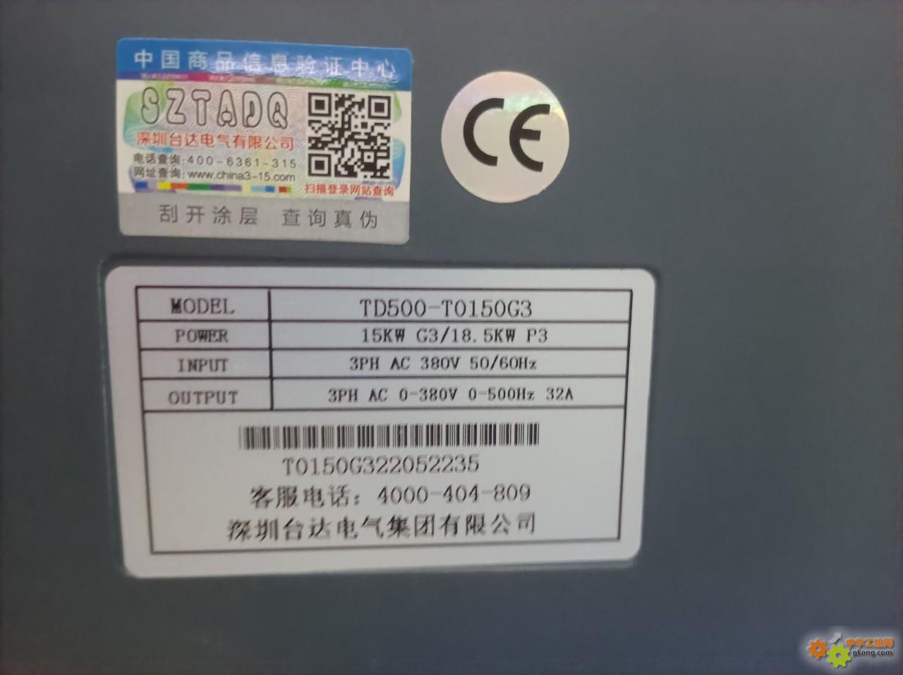

好的,谢谢版主这么耐心的指点,还想再问下我们这种需求(变频器-电机-风机)有必要使用功率比电机高一档的变频器吗?

以下是引用lucio5364在2022/5/31 12:03:34的发言:
风机类没必要
