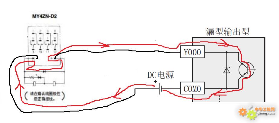

电工接线偶尔出错算正常现象吧,一台设备一大堆的线头,谁能保证不错一根线,中继接反,开关电源接反,光电接反都遇到过,反正没遇到过接反烧PLC触点

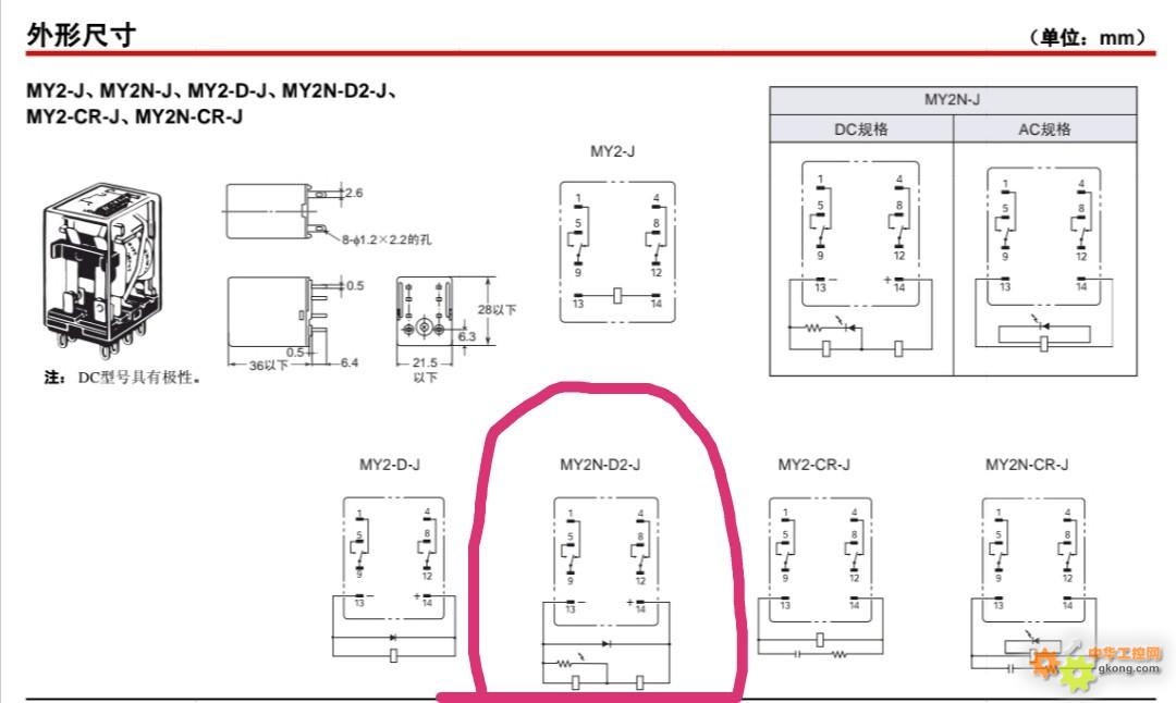

以下是引用qdppo在2022/5/8 8:59:39的发言:
以下是引用知道一点在2022/5/8 5:30:52的发言:
先查图纸,可能出图人就没标注14+,13-
这种事不要上来就赖电工。
。。。就算图纸不标注又怎样 ?线圈两个脚只要一正一负就OK,乱接也闯不了祸 。
      倒是这帖子的继电器比较特殊 。。两个线圈 。。
图纸上没标注说明出图不规范
楼主出示的继电器是控制电压dc24,带灯,装有反向二极管,双组触点的继电器。
没有那个二极管你接错线最多指示灯不亮,但有了二极管就不能错接了-二极管会废掉,但烧驱动继电器还是头一次听说,没见过,烧晶体管的倒是见过数次。
那不是两个线圈(认为也不反对),它就是为led服务的。
这继电器假的?未必。
是不是官网提供的图也是假的?

回复 #12楼 知道一点
          好吧。。所以我承认自己道行浅。
          道行浅的原因是 :我只能接受你图片里 MY2-J 这种型号的继电器。

#15楼
回复 #14楼 qdppo
你说的这个型号是基础产品

按理说里面有二极管,接错线,开关电源应该保护呀!怎么会烧PLC输出点呢?感觉楼主这个电路哪里可能有问题,PLC输出com口接的没问题,继电器接错线想不出怎么会烧PLC点…

这个应该是晶体管输出的,继电器里面加了续流二极管,由于极性接错,这时相当于Y点就只带了一个二极管。

铜箔都烧没了,这个现象不好解释了
