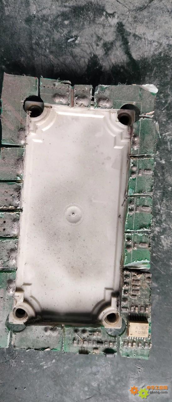

一直做变频器近20年了,上网看看各种技术论坛,真正的一些好方法,还是很少看到。
刚开始拆模块,用过电动,手动,国产,进口的,高价的,低价的,几乎方法,结果都不近人意。
下面介绍一种完美拆模块方法,适用于工厂大批量拆,对于板子坏了,模块是好,|

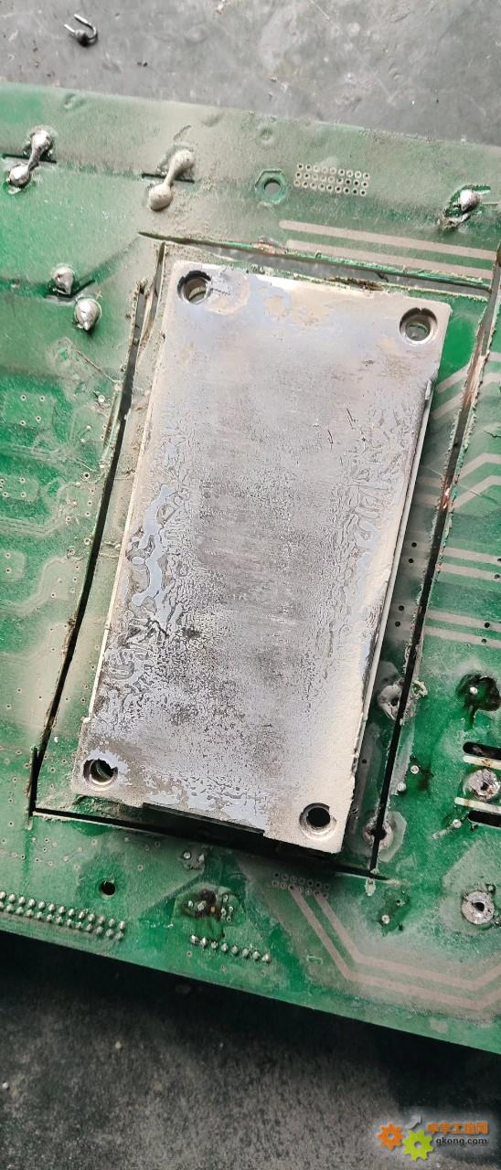

第一步,用微型切割机,将模块从板子上锯下来,比模块大一点

第二部,再如图,分块切开,

发表于:2022/5/5 17:46:18
第三步,用大功率焊台,一边加热引脚,一手抓PCB,轻微摇动,迅速取下,
5075
lpl53
文章数:246
年度积分:525
历史总积分:5075
注册时间:2007/4/25
发表于:2022/5/5 17:47:24
拆下的模块,没有任何损坏,

哦,破坏板子。。。杀鸡取卵。。。这是适合于卖鸡蛋的,这个论坛的师傅是鸡和鸡蛋都要卖。表情表情

工厂?大的锡炉,不是更好
