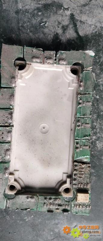

如果你不怕废板的话,底下放个焊锡溶炉子,板子下放,一下就把那模块给取出了,维修时候首要考虑的是要保护好板,跟你的这个不保板的方式不同

你这上切割机也不省事啊,不过也是种方法

唉,IGBT都还是好的,板子大概率修修还能用,浪费啊!

淘宝拆二手模块3元钱一个,但怎么拆又不伤模块至今没有找到更好的方法

只要你实际操作一遍,你就会发现,这是最不伤模块的拆卸法子,而且,速度非常快。

没有看到你拆的模块针脚?

铁板烧怎么样?

直接拿到厨房,开煤气炉烧,锡熔就能取下来了
你这个方法易伤到手太危险

找个鸡和卵都保全的方法!经常碰到只烧整流的、IGBT还好,外置整流桥修复
