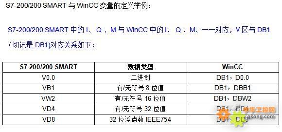

迷你型ETH-PPI 连接WinCC设置步骤如下:
1.打开WinCC,(以WinCC7.3为例),双击变量管理,打开变量管理器,添加驱动。右键单击变量管理,在弹出的菜单中选择添加驱动“SIMATIC S7 Protocol Suite”,单击“SIMATIC S7 Protocol Suite”下的TCP/IP,在弹出的菜单中选择“系统参数”。在弹出的对话框中点击“单位”选项卡,在逻辑设备名称选框中选择驱动为:网卡名称.TCPIP.1
如下图所示:
2.再回到变量管理器中,右键点击“TCP/IP”,选择“新建连接”,在TCP/IP选项下会生成一个名为NewConnection_1的新连接选项,右键单击“NewConnection_1”,在弹出的菜单中选择“连接参数”,在弹出的对话框中填写该以太网转换器的IP地址,192.168.1.10
