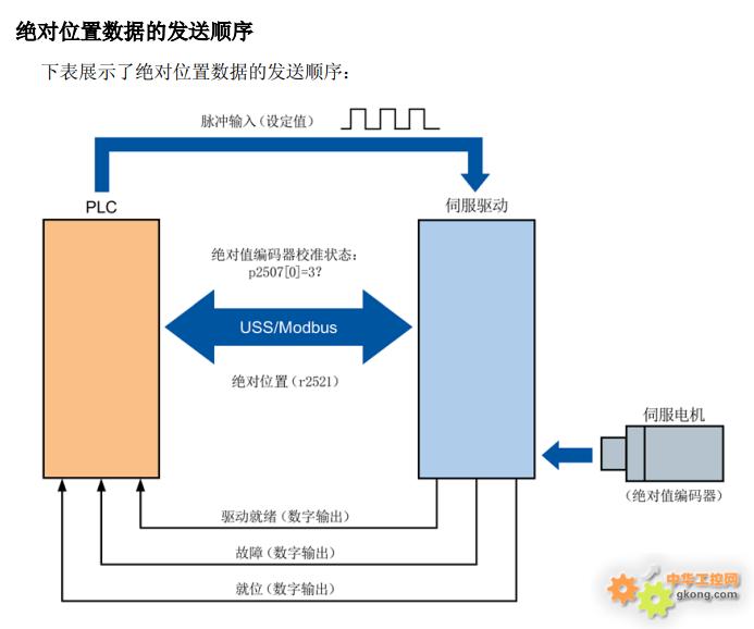

我用的是西门子S7-200SMART,和伺服驱动器V90与配套的单圈21位绝对值编码器伺服电机。
用的是速度控制方式控制电机,有什么方法可以得到该电机的旋转角度吗?
请前辈大佬们指教!!!

看伺服驱动器的硬件手册和使用手册,有没有通过数据通讯的方式访问内部寄存器获得编码器的反馈数据。
如果没有,就没有办法通过伺服驱动器进行间接采集编码器的数据。
如果有的,那么就按照厂家提供的通讯参数进行编程获取。
关键的关键就是在于厂家有没有给这个功能,没有,你只能自行增设一个编码器独立进行数据采集。

看你多少个用户单位对应一圈...
在一个固定位置设置一个0点....
然后当前位置mod (用户单位/圈) 得出的数除以 (用户单位/圈/360)
就是你相对你设的那个0点 的度数啊

一般就是MODBUS把电机的绝对值读出来

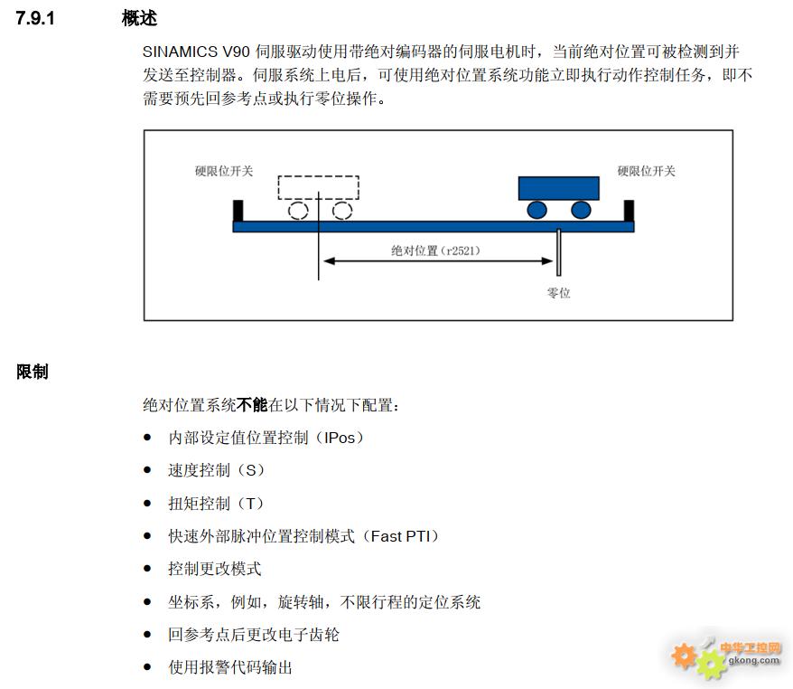

有个实际位置值r2521参数,但是如上图有限制,不能在速度控制中使用

实际看一下呢?选择了速度模式.这个参数就没有值反馈回来了吗?
