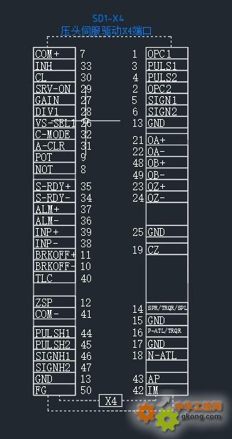

点胶机步进更换松下伺服求接线和设置 请问松下伺服这边如何让接线和设置

输出是差分输出方式。
所以板子脉冲口接松下的 44 45 46 47
设置Pr0.05 Pr0.06 Pr0.08等等
