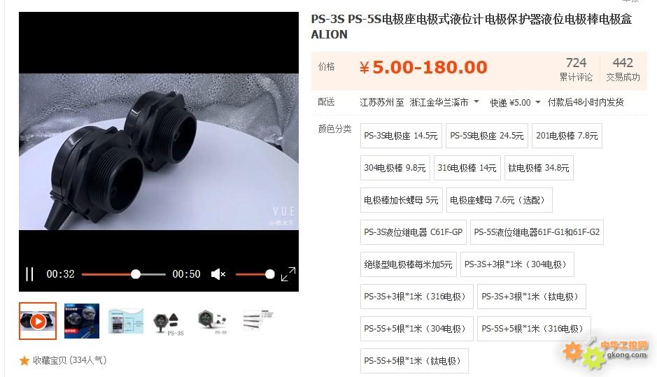

#17楼
现成的,我用过,探针选不锈钢304或者316的,比欧姆龙的便宜。
