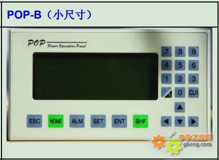

如果选用的是POP型文本显示器,在下载时发生意外断电,可以恢复:
下载画面数据过程中,确保文本显示器不能断电! 如果下载过程中掉电或下载出错,
断电后再上电 , 文本显示器将鸣叫不止。此种情况下可先断电并同时按住“HOME”+“SHF”
键不放,直至重新上电,松开按键后,即可重新进行下载操作,完成后需重新上电。

回复 #13楼 pan_xiansheng
我用的是信捷OP320—A还有救吗……

以上方法,我还真的用过,是POP-B型文本,确实有效,但其他品牌不好说,只能说:死马当作活马医,按此方式,试试看,祝您好运!
