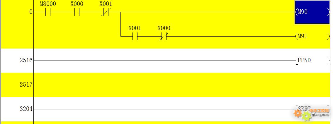

今天收到一个三菱FX2N程序,要用3N替换,收到的程序转成梯形图竟然是这个样子。
中间竟然nnn多的与或非
程序是设备在用程序?
给过来的是个残缺程序?
还是原来用手编写的程序?
或早期软件支持这样编程
你们这么看
声明没去现场,是二传手程序

类似于西门子的STL  有啥大惊小怪的   转成与或非就不会了?

fend后面就没了?直接跟一个SRET?

程序是否隐藏了?

以下是引用蛇会大学在2021/10/12 17:51:43的发言:
如果你看梯形图,就是这样滴

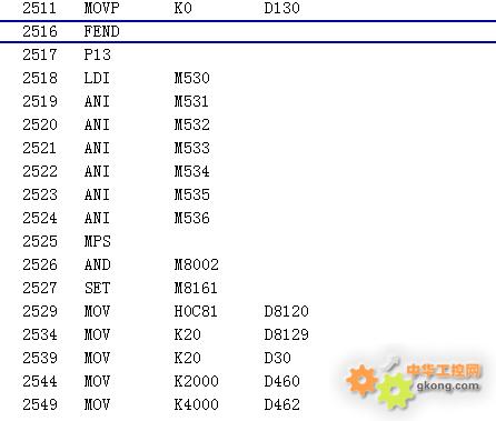

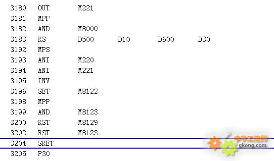

如果你回看列表
中间有很多
整个程序3500多

是转的问题.

我想请问一下,看梯形图,M91什么条件下能接通?M90和M91什么关系?

应该是早期老版本软件编写的吧。

以下是引用yqyyqy在2021/10/12 18:44:06的发言:
程序是否隐藏了?
用老版本软件就可以了,因为GX软件有一个回路不能超过24行的限制。

同问,M91怎么接通
