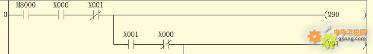

以下是引用772980655在2021/10/12 21:50:25的发言:
我想请问一下,看梯形图,M91什么条件下能接通?M90和M91什么关系?
是程序原来就有的问题,还是二传问题,或转换问题,目前不清楚,还在联系最初程序提供者,也可能是二传手给的他转换后的程序---已经可以确定不是原程序。

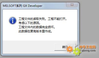

这个程序是一个做项目的人,给合作伙伴,再传给我,设备在哪里不知,是否从设备上扒下不知,.......
文件夹有一个压缩文件,还有几个未压缩文件
未压缩文件双击,提示
可能其用的软件比我的版本高----说明不是原文件1?
说明不是原文件2
M91不能导通,后边的还有啥意义?---说明不是原文件3
查询Y,都在这M91控制之下。
上边这个是在45步位置写个M8000得到的。
前边说了,双击他提供的未压缩文件,提示版本低。
那就解压提供的文件,加压后能看到程序,就是先前看到的程序。
奇怪的是,这个程序只能在解压后的文件夹里双击打开。
如果先打开软件,再去这个文件夹里找不到程序,为什么?
在软件里没有打开过它的记录,又是为什么?

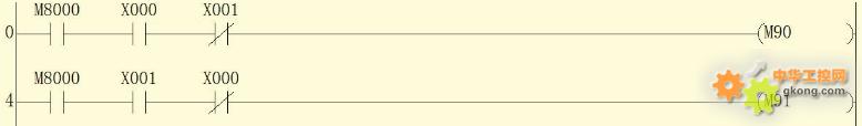

#16楼
这样是不是就说的通了

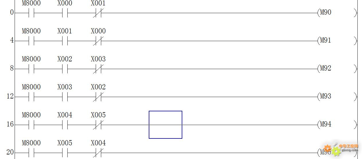

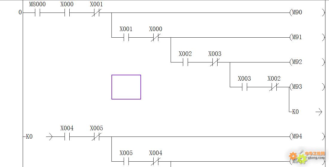

#17楼
楼主简化的梯形图不对,M91永远不会工作。

以下是引用pan_xiansheng在2021/10/13 16:38:30的发言:
[此贴子已经被作者于2021/10/13 16:43:01编辑过]
为什么要简化?
那么多网友怀疑程序转换出问题,还要教条式的转换?
快乐 幸福 自由 比什么都重要

#19楼
M91永远不会工作,用逻辑代数完全可证明!
