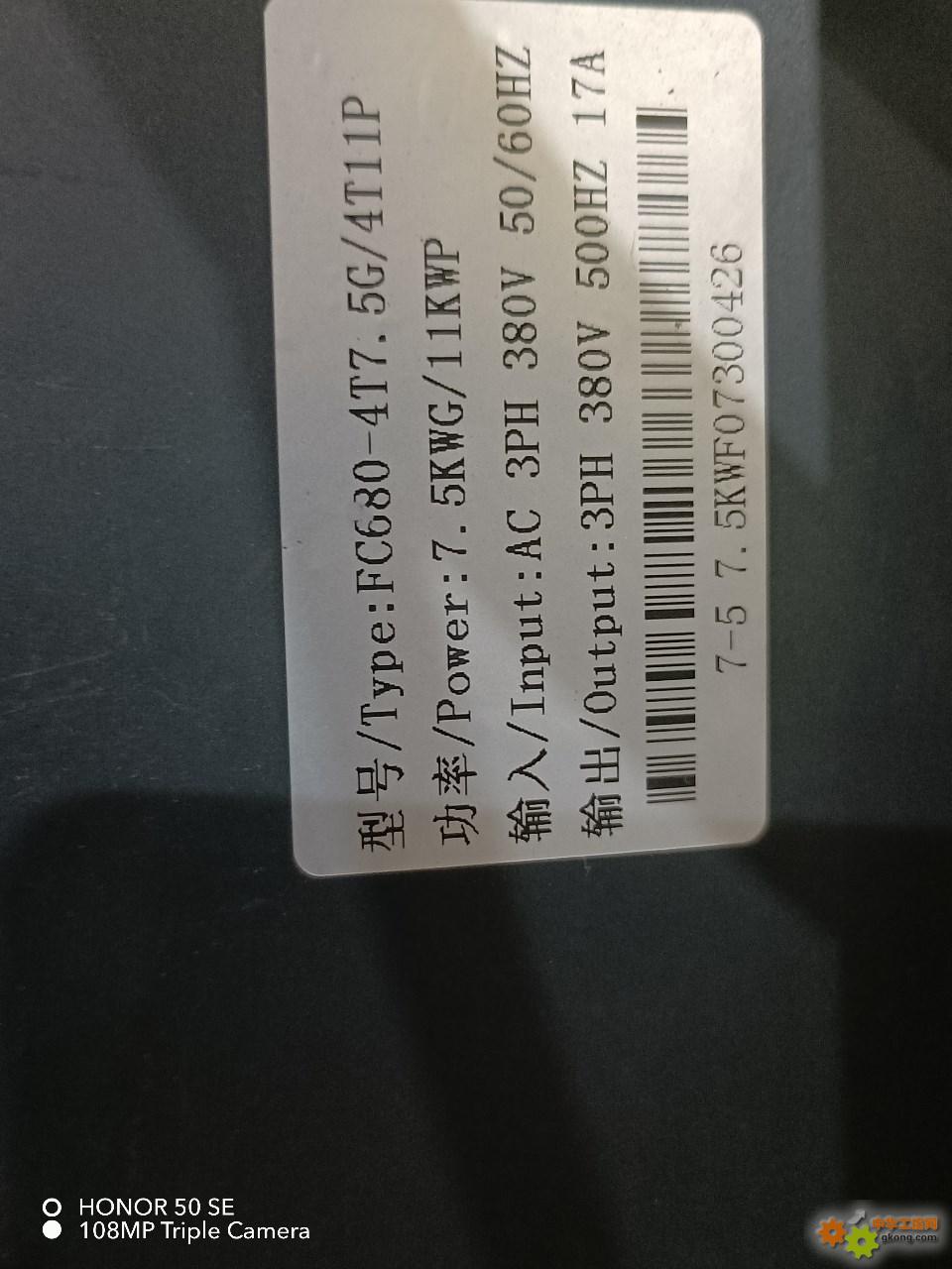

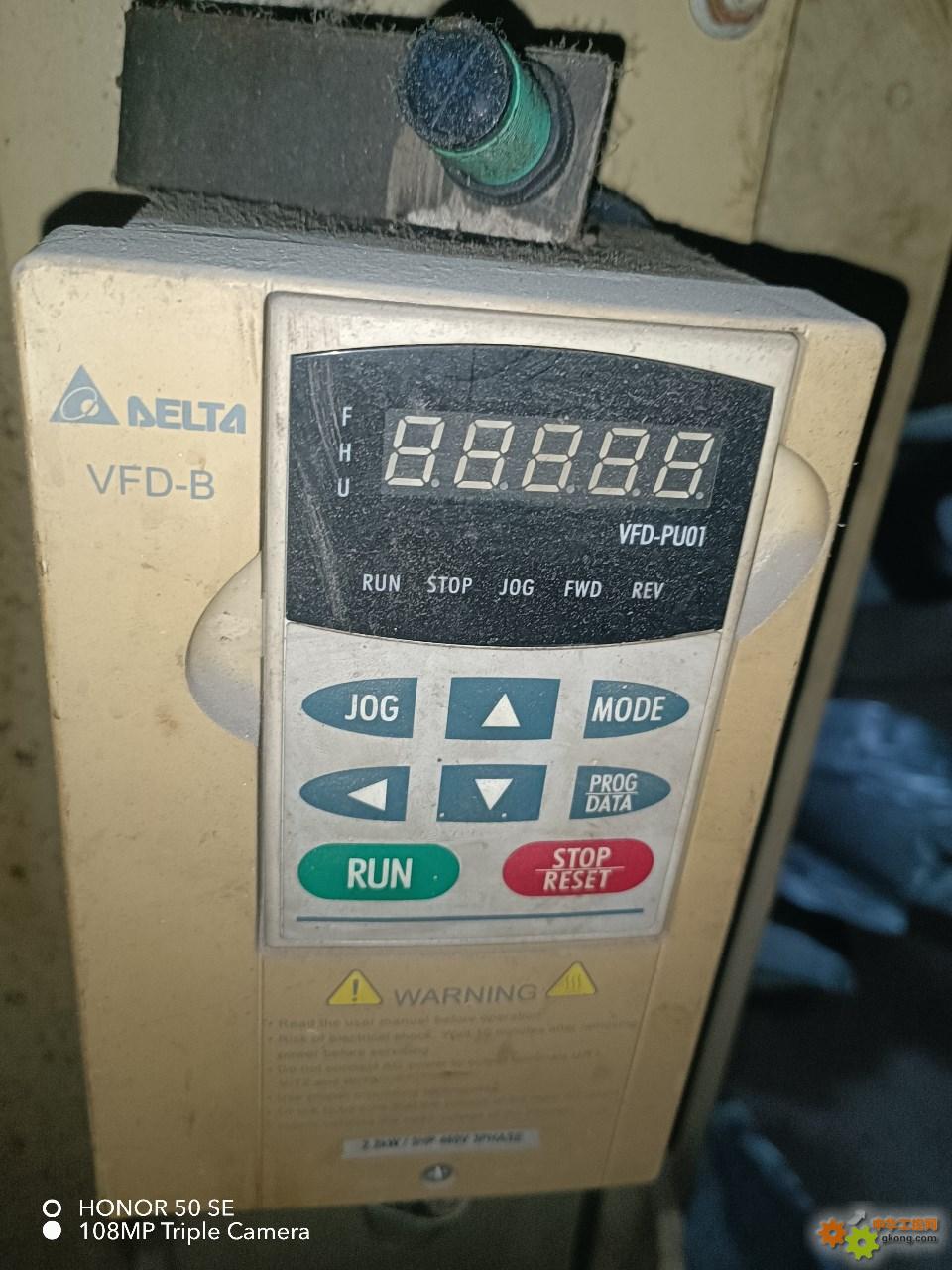

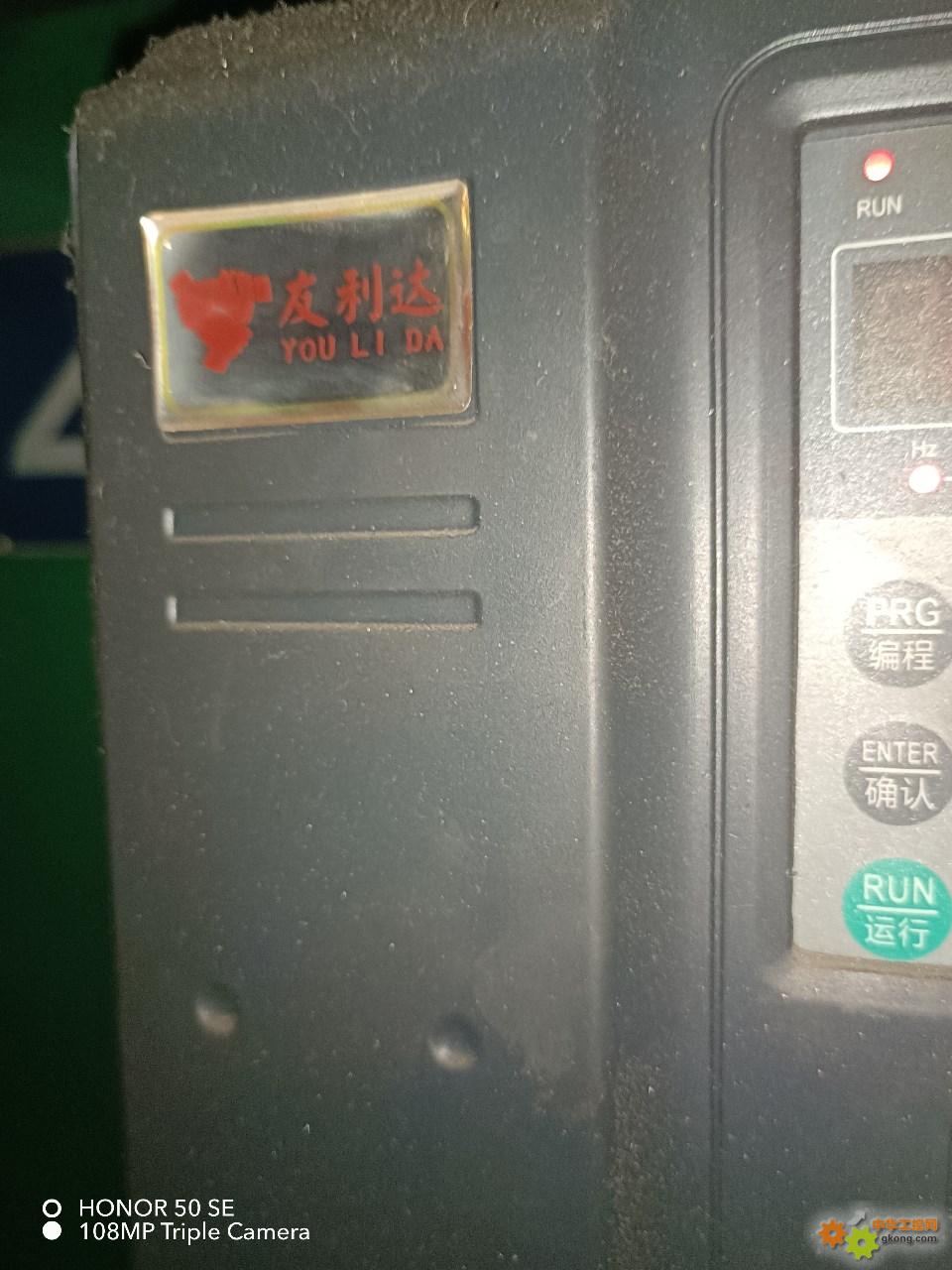

#16楼
除了台达的说明书,其它3个就不知道是说明型号的变频器了。
还有要使用电位器控制变频器的速度,那对电位器有什么特殊要求吗? 手上有款 WTH118-2W (4K7)的电位器可以使用这几款变频器吗?

发表于:2021/10/10 19:28:42
#17楼
回复 #16楼 cma_520
电位器可以用,看了你那三个变频器,只能希望你的如果不成立了。否则就上倒顺开关吧。
