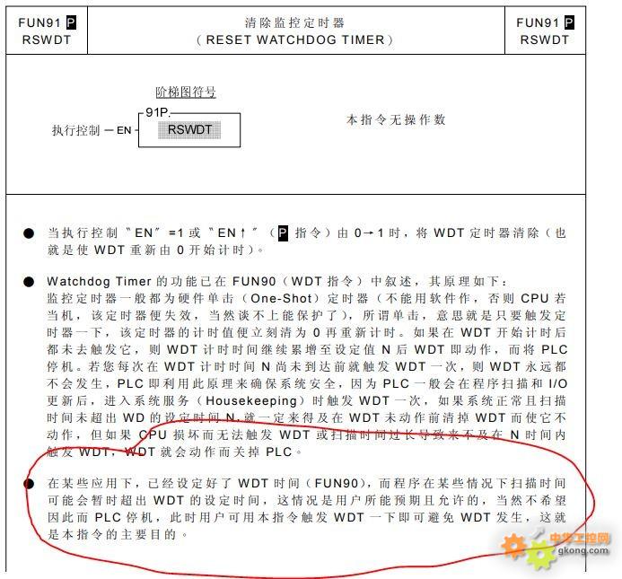

前两天,用FOR 做“索引”排布数据。660次双字,看门狗  报错了。
不知道,如何解决呢。
兄弟,可否支个招。

以下是引用Muhittin在2023/6/13 15:15:47的发言:
不知道,如何解决呢。
兄弟,可否支个招。
在此先行谢过。表情
Good Luck~
