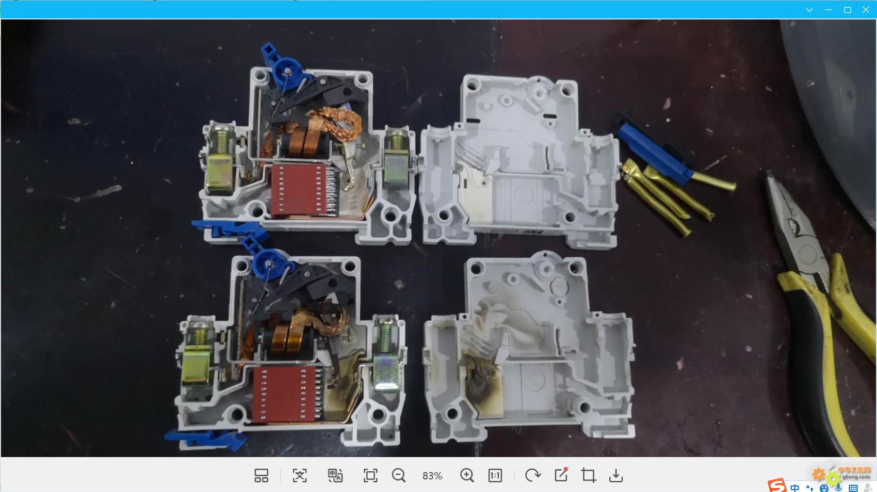

#13楼
之前遇到一个案例,总空开一直负荷挺重的,近期出现负荷大一点,偶尔闪断断电情况,一摸空开侧部,温升较高,极为不正常,拆卸发现已经烧毁一个触点。
[此贴子已经被作者于2021/5/28 22:10:56编辑过]
