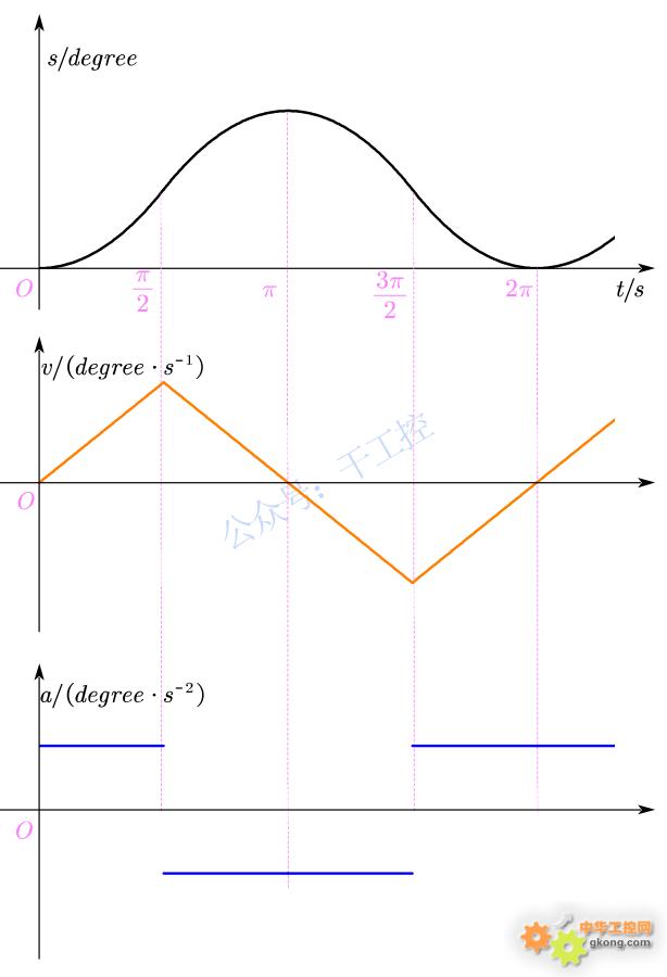

随着甲方对设备速度,机械寿命,系统稳定性等有了更高的要求,而传统的梯形加减速,七段S型曲线等再高速运动的过程中经常出现冲击电流等问题,对机械损耗也较大,所以乙方很有必要对控制算法进行一番研究。
本研究基于三菱简单运动模块RD77MS16(同样使用与LD77MS/QD77MS/FX-40SSC-S/FX-80SSC-S),该模块内置有12种凸轮特性曲线可供选择,此次选择常用的恒加速度(梯形加减速),单弦(正弦/S曲线加减速)和五次曲线进行实验。

二、曲线特性
机械运动中,速度和加速度曲线的不平滑对电机和机械机构会产生冲击, 电机最大输出电流增大, 高速下的系统稳定性变弱, 加加速度的不连续性又会加大对机械的磨损速度 ,所以符合速度和加速度的连续性和平滑性的曲线才是我们所需要的。接下来我们设计一条往复运动,从0开始加速的凸轮曲线,分解其在不同加减速效果下,分析其位移/速度/加速度随时间的变化。
①常用的梯形加减速位移,速度,加速度随时间变化关系如下,可以看出速度呈连续性变化而加速度的变化不是连续的,加速度在0,π/2,3π/2处发生突变,说明有明显的“冲击”现象,在实际应用中会减少凸轮寿命和影响机构正常运作;
