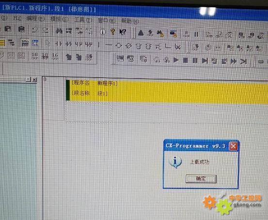

厂里一台设备控制是用的CJ1M CPU11,出现cpu的Err/Alm状态灯亮无法运行,以前没有处理过此设备问题,临时下载cx-programer软件,调整cpu拨码后,选直接在线,过程中有如下图提示,后显示上载程序成功,但没有发现程序,检查cpu电池只有1.6v,怀疑程序丢了,但是系统时钟还是正确的,不知道哪位熟悉此系列的网友看下我的判断是否正确。

查看一下错误日志,估计程序掉了

是的,显示上载成功,实际就看到途中那个空程序段。日志里有 80f1 内存错误和电池错误。

双击程序段看看,不会都是Nop,还应该有????

1.6V那说明已经没电好久了,肯定是丢失了;

加密了

第一张图 你选的 是  还是否 ,如果是否 是不会上传程序的  就是显示上传成功也是没有程序的,必须先解密 释放密码 才能上传的~

我想到的是有密码保护所以没有读出来程序哦!

非官方加密。
CJ系列不要电池程序也不会丢的

忘记之前扔掉的那个是什么型号了,和楼上描述一样,电池没电,然后上传程序为空
