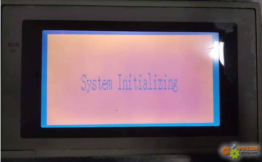

清楚了一下内存错误,cpu倒是运行了,而与之相连的触摸屏却一直处于初始化状态,无法进入界面。

触么屏初始化状态?还是提示通讯等待?

#13楼
回复 #11楼 知道一点
没清除cpu错误前,触摸屏还有画面,只是部分功能选择后没反应。清除错误后,触摸屏只是显示“系统初始化中”,进不了系统。

#14楼
谁家屏?
上张“系统初始化中”的画面
使用232下载程序? dip开关拨回原装?
CPU dip开关如何设置

#15楼
回复 #14楼 知道一点
也是OMRON的老屏了,cpu的拨码都是在off状态,清除内存错误时,屏是断开的,因为和电脑用的一个口,只是拨码5打到on电脑才能连上,感觉应该像楼上所说,清除时通讯地址之类设定可能丢了。

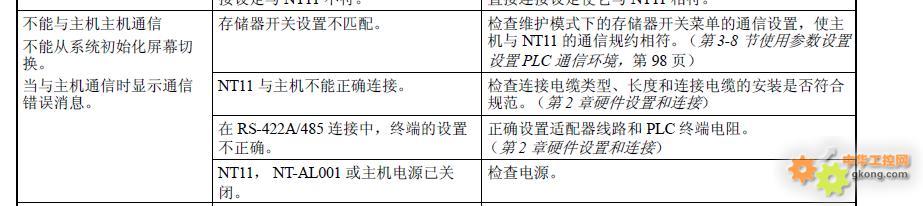

#19楼
附件:
[本地下载]
按手册找出屏通讯格式,修改PLC与其一致试试
