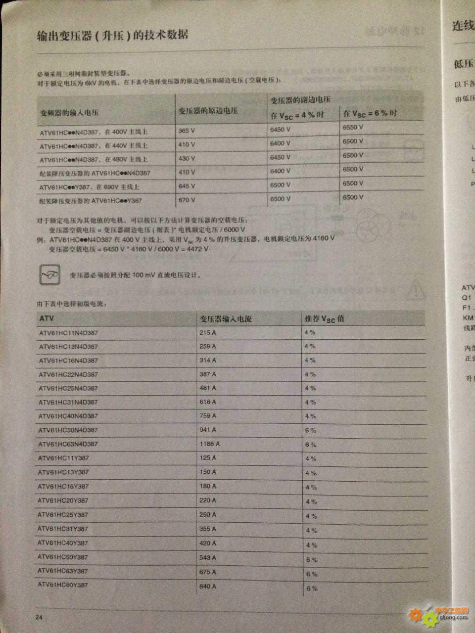

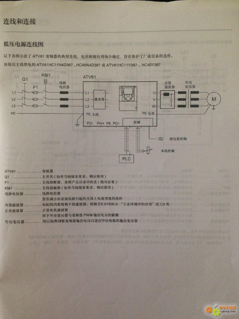

#17楼
可以的,放心使用。
高低高方案非常成熟,300kW是低压变频器和高压变频器方案的选型分水岭,两种方案都可以。
具体可以参考施耐德手册中关于高低高方案的说明。

#18楼
