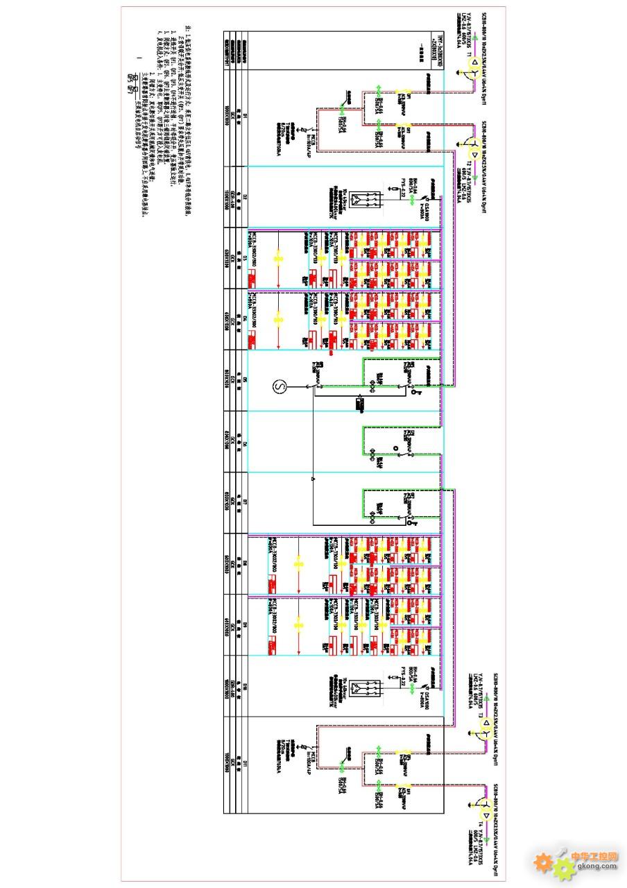

设备参数:
电机4套额定输出280KW,功率因数0.7左右,效率0.93;负载率长期70-90%之间,算标准负载。
设计院方案:
设计院原始设计变压器两套10/0.4KV,干式800KVA*2台,启动方式:2套软起+2套变频,起动时先软起后变频。
配电柜到电机控制柜不超过15米,控制柜到电机不超过35米;
电缆铜芯YJV 0.6/1KV,3*185+1*95双拼,走电缆沟内置桥架。
说明够详细了,大家以为如何?

图片看不清,可以看附件。
附件:
[本地下载]

185是主线的话,电缆线小了
47719
YXBK 版主
文章数:21973
年度积分:2647
历史总积分:47719
注册时间:2007/4/14
发表于:2020/12/19 10:17:00
280KW*4*0.9=1008KW=2000A
2条185,370平方带2000A,1平方5.4A,感觉有点小。

1.起动时先软起后变频。
什么意思?每台电机都是先软起后变频?
2.电缆铜芯YJV 0.6/1KV,3*185+1*95双拼
是每台电机用的电缆吧?不是总进线用3*185+1*95双拼吧?

楼主的意思应该是电缆铜芯YJV 0.6/1KV,3*185+1*95双拼  是每台电机用的电缆吧?不是总进线用3*185+1*95双拼吧?

单台电机2根185

是的,两台软起两台变频啊,先启动两台软起,后启动两台变频的意思

单台电机2根185
单台的话是不是配大了点,500A配370平方
这个额定电流有660A左右
