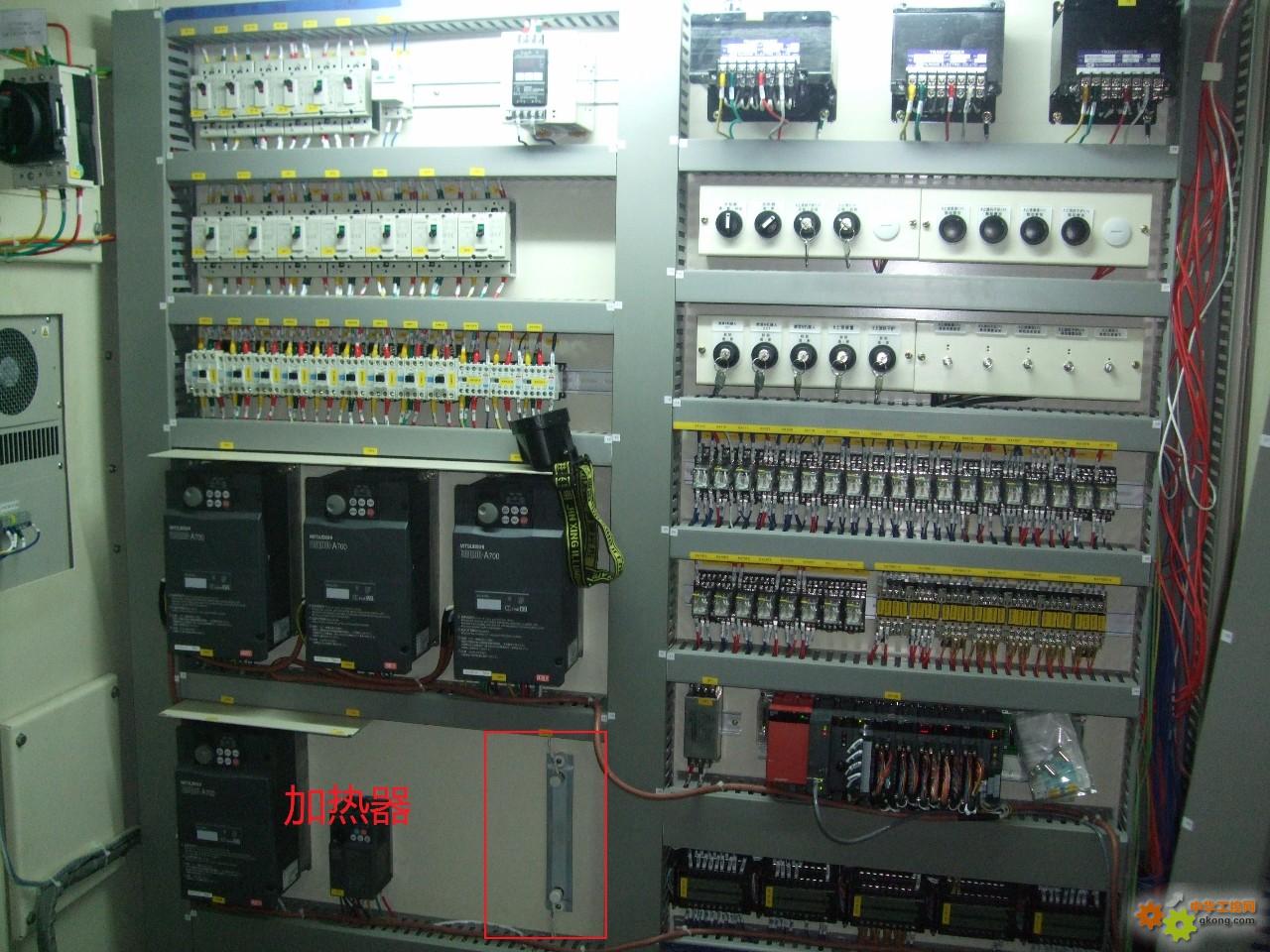

发表于:2020/12/19 11:31:47
我们控制柜都配有加热器,防止天冷PLC起不来
