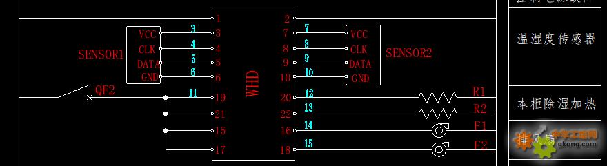

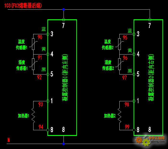

加热器用的什么类型的,什么品牌,耐用性如何?我今年十多套柜子用的PTC加热,翻车严重,好多用个把月就不能加热坏了!
用于电极帽修磨器的RFID刀头监控系统
11614
yutianhe95
3572
435
11614
作者的所有帖子(3572)
2017/3/29
发表于:2020/12/23 14:14:44
#24楼
lvpretend
在
2020/12/23 14:08:41
大柜子里的用的安科瑞的WHD96-22温湿度控制器,2个传感器,2个加热器(50-150W),外加2个风扇,优点:双通道独立作用只要控制器不坏,缺点成本较高一套600+
常规的我们用的无锡欣灵的HH-1DG凝露控制器,配一个传感器一个加热器(建议50w,不要太高),性能目前用着还行。价格140左右一套。

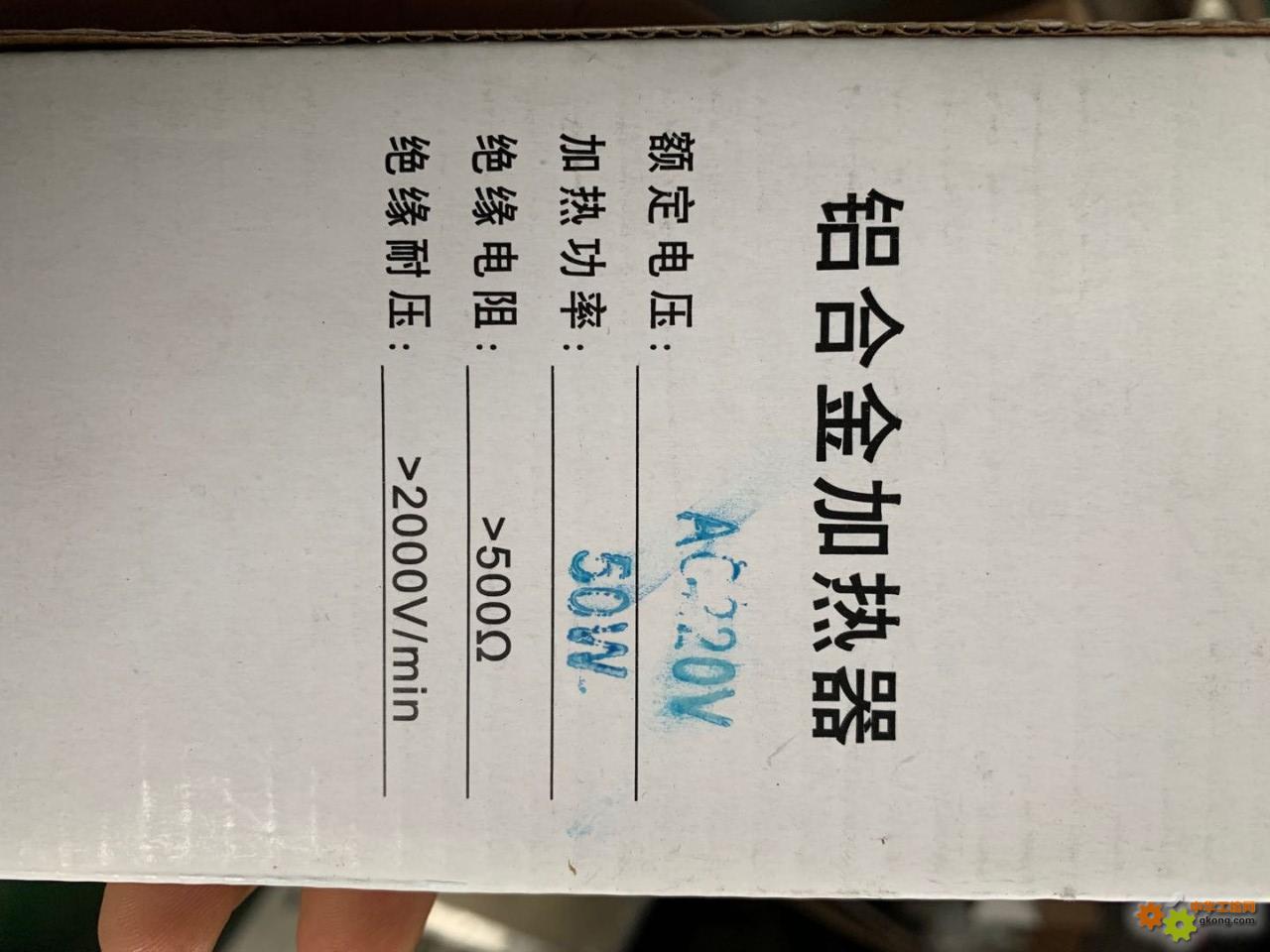

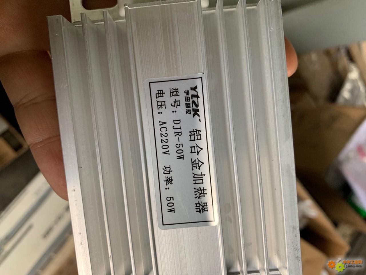

#25楼
lvpretend
在
2020/12/23 14:08:41
加热器用的都是这种铝合金的。

发表于:2020/12/23 18:27:07
#27楼
回复 #25楼 yutianhe95
谢谢你!
感觉这个就比PTC靠谱,以后也用你这种了。
