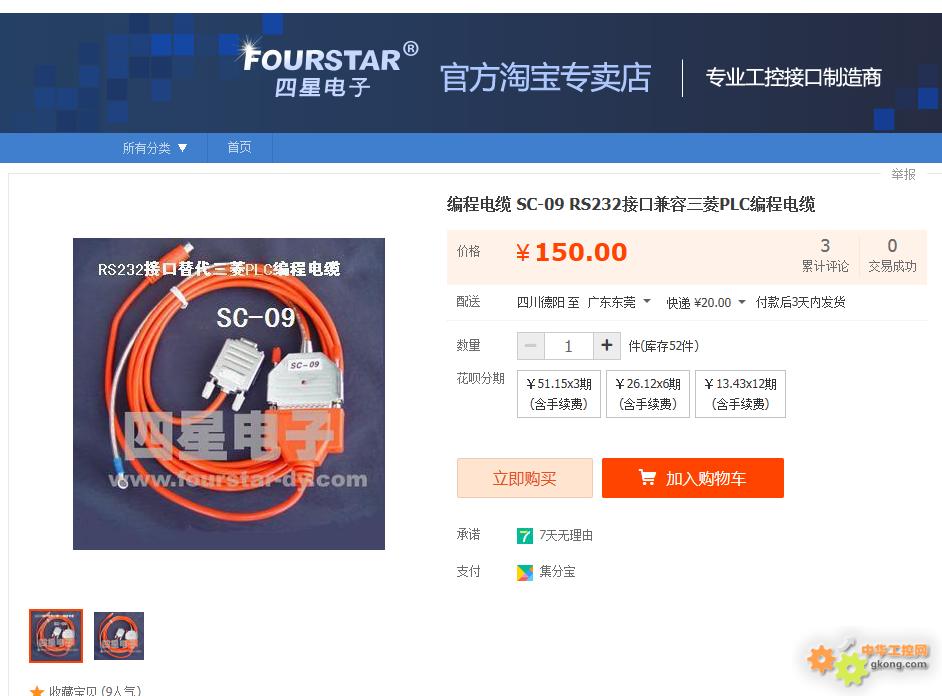

一条力特的USB转232线,加上一条SC-09,用了差不多10年了。
我现在用的是优越者的USB232串口线,在线监考不稳定,有时候通讯没问题,下载时老是报错,楼主有没有不转串口,sc09下载线推荐呀!现在网上同一种线好多个档次,看到人眼花缭乱

回复 #21楼 逍遥的久鸣
找FTDI232 芯片USB转232,

#23楼
这个,我的数据线是带光电隔离的,很久不坏(12年了)

去这里看看,
http://www.fourstar-dy.com/view.asp?id=15
肯定舍不得买这么贵的
也没有多贵呀
USB-SC09,多年前用过,不稳定,后来就没用过了。关键你要搞清楚问题到底在哪里,是USB转串口的问题还是串口下载线的问题?
