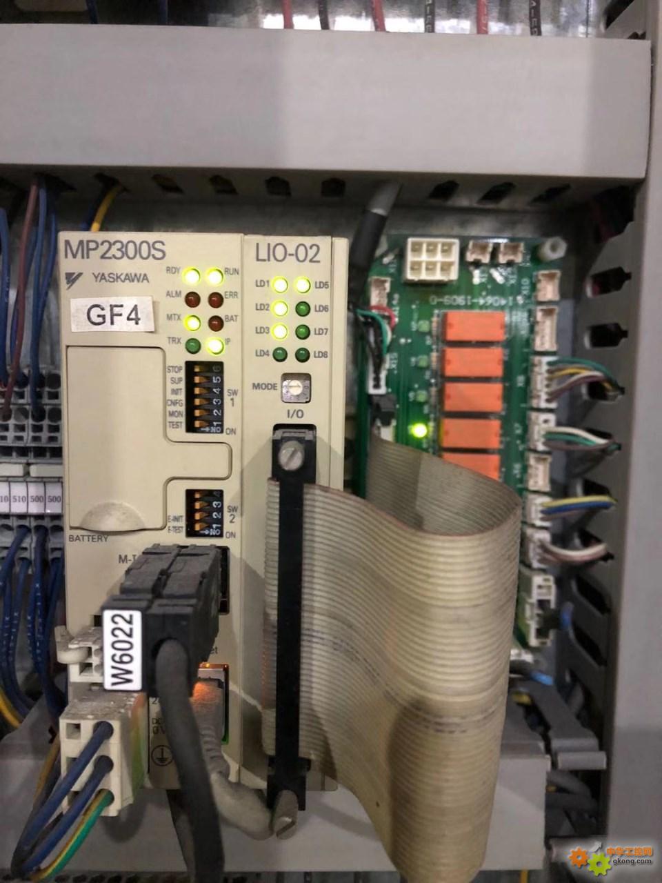

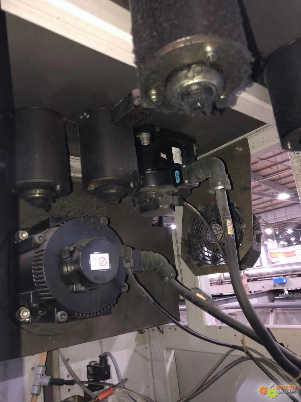

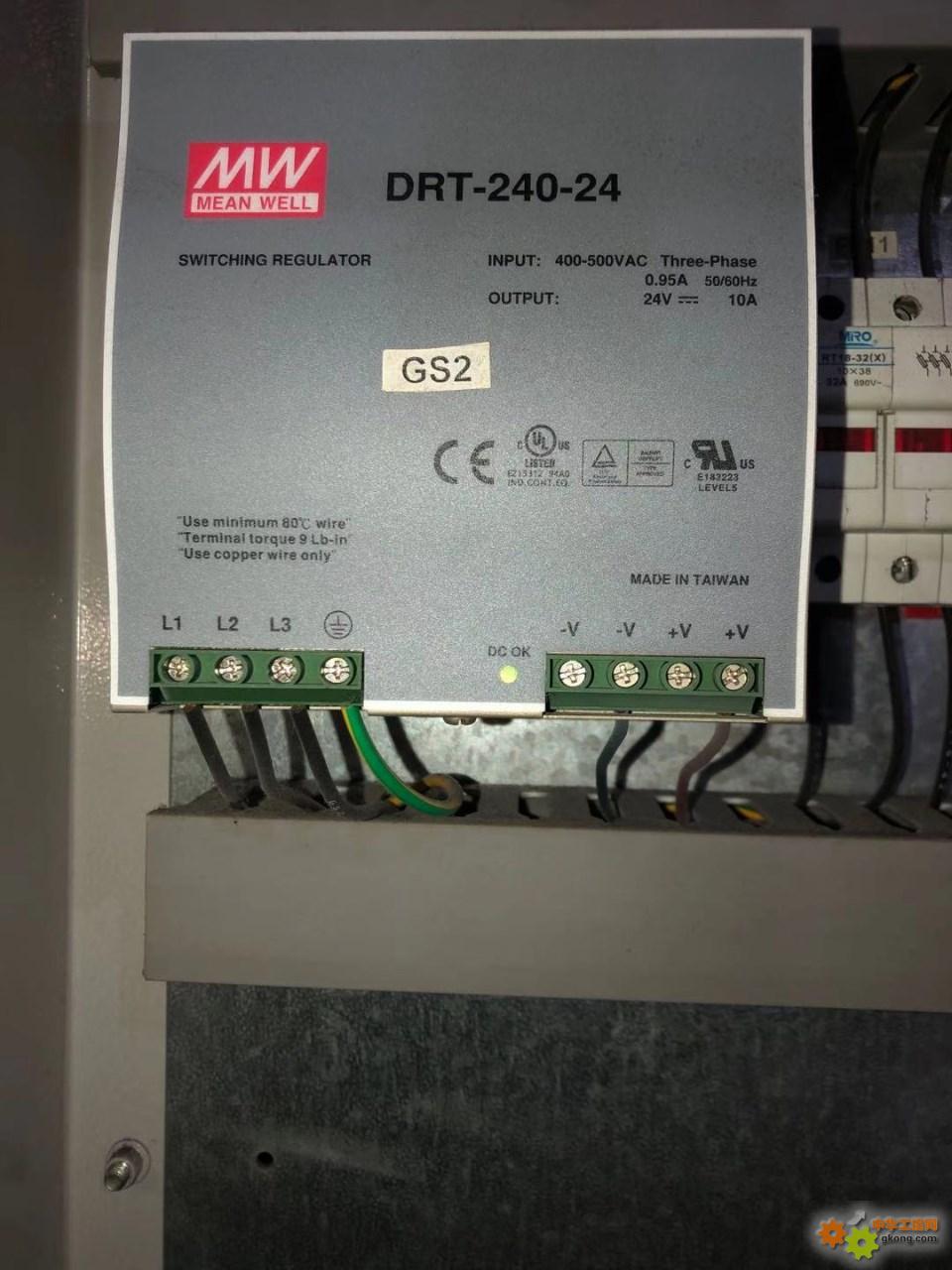

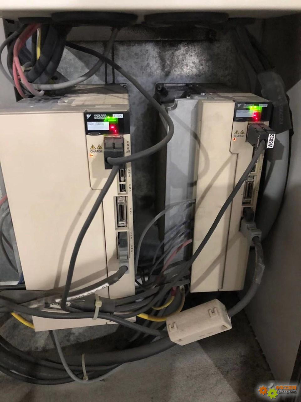

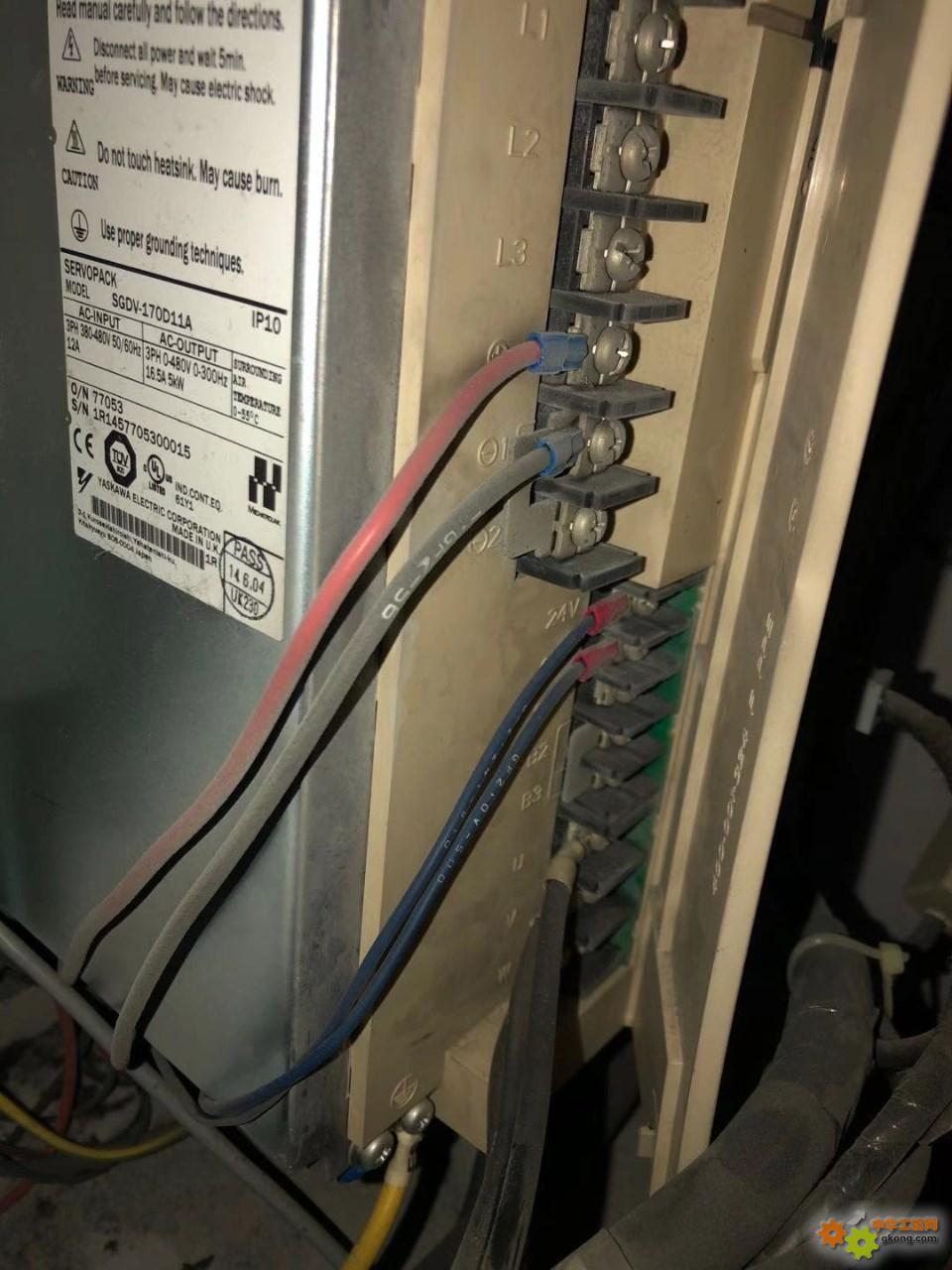

这套控制有个亮点就是变频器与两台伺服是共直流母线的,伺服驱动器没有接交流电源的,直流端接在变频器的直流母线上,这样做的好处就是突然停电时能够同步停下来,否则的话变频器会比伺服停的慢这样会造成紧捻。系统电源也是由变频器的直流供给,图三的开关电源进线接的就是。

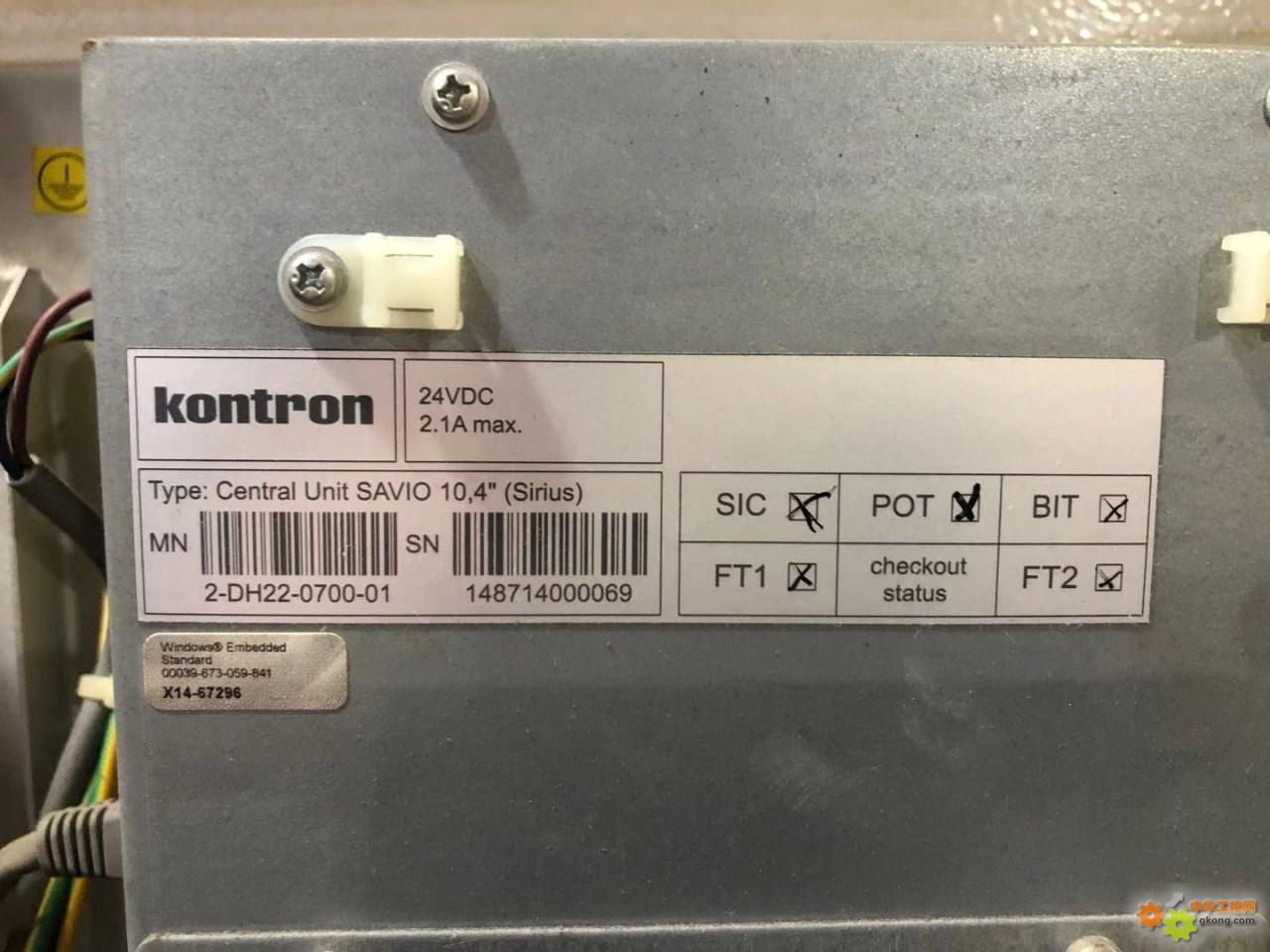

我发现意大利人喜欢用嵌入式系统,公司有几种设备上的触摸屏都是嵌入式的。这个控创的电脑去年应该是触摸板坏了,因为就只是不能触摸,其他一切正常,可以用外置鼠标,后来问萨维奥说要寄到德国才能修,花了6000大洋。这里的变频器和伺服在中国安川官网是没有资料的。
