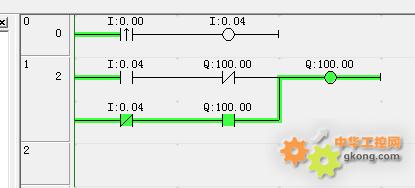

空置的X点还可以当输出用呢。

回复 #11楼 zhengchang
这怎么讲的

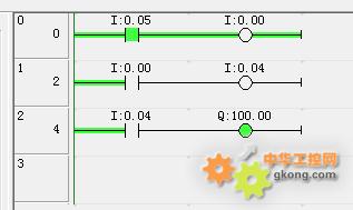

#13楼
回复 #12楼 3486291957
可能不是所有PLC都适用
功能与你开始的一样
再看看这个
这个输出不是那个输出哦表情
不过有PLC的特定点,可以由使用者来决定是作为外部可接线的输入用,还是作为可接线的输出用,即改变IO比
