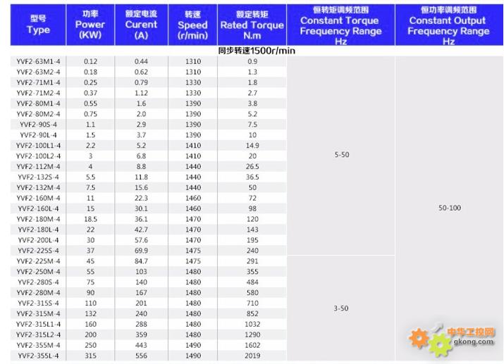

#23楼
回复 #22楼 kdrjl
我的意思是他要求的转速3000很容易达到。剩下的主要是选扭矩....扭矩确定了对应的功率就出来了。(同功率不同转速的电机扭矩不一样)
以上截图是国内不知名的厂家选型表,厂家不同电机参数会不同。根据现场实际情况选择

#24楼
哦,明白你的意思了,查样本就能找到对应的交流异步电机了?
本楼讨论中,我也是偏向于采用交流异步电机。理由,交流异步电机是大路货,技术成熟,皮实耐用,产品后期维修,更换选择非常方便。而且基本免维护。变频器也是通用的标准产品,遍地都是。可选择性非常多。而且直流电机和交流电机从驱动的角度讲,都是基本一致的特性。没啥区别,仅仅是供电形式和控制方式的区别。都是被广泛使用的产品。
而交流同步机,无刷直流机他们在应用上远不及交流异步电机,而且控制器的配置亦如此。在都能满足需求的前提下,当然是选择越普及的产品越好了。

#25楼
回复 #23楼 taiyu2016
这电机低速也能达到相同的扭矩吗?

#26楼
回复 #25楼 Tivian
你如果采用变频器的调速,矢量控制在10%-100%额定转速以内,都能做到和直流电机一样的恒转矩输出特性的。如果是采用有编码器的矢量控制,输出的恒转矩特性是2%-100%额定转速范围。
