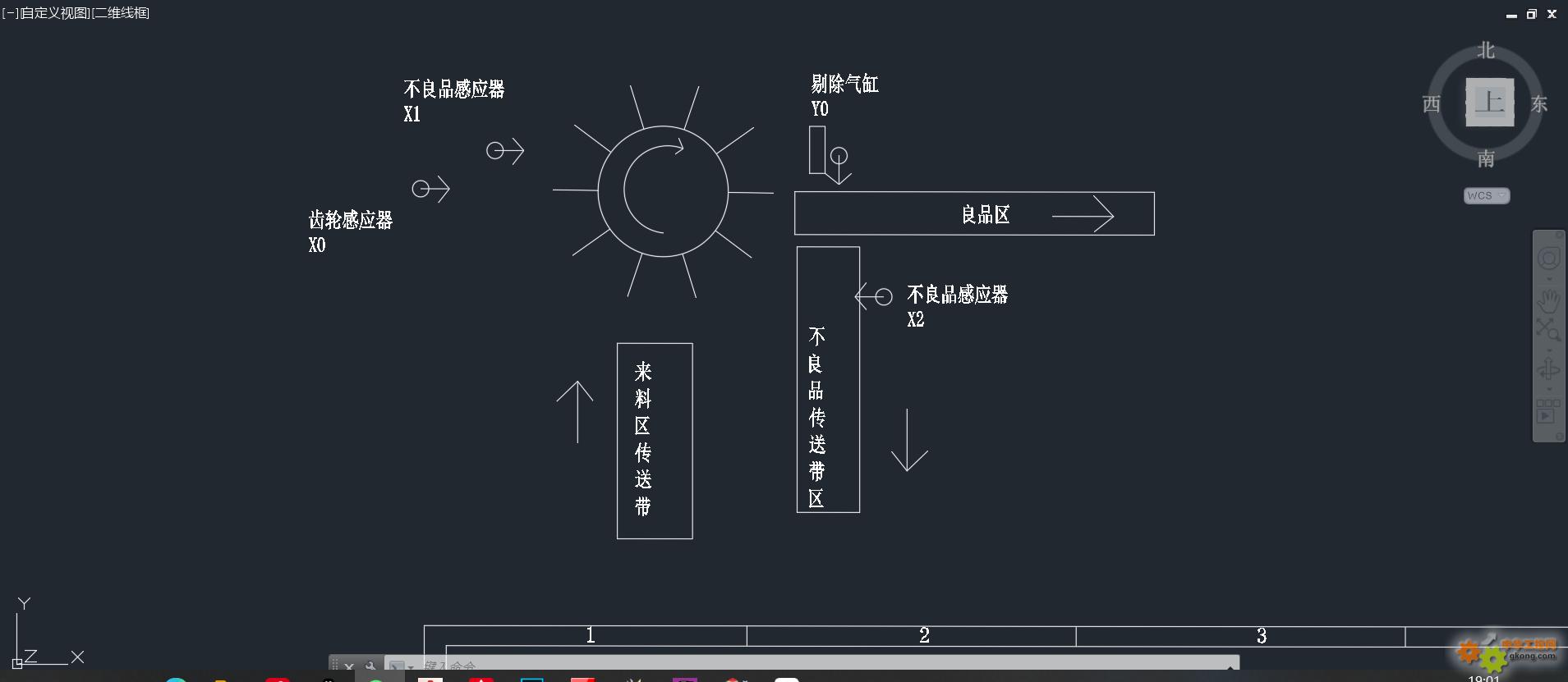

如图是一个大概的机械结构
转盘按顺时针不停止的旋转由变频器控制
X0 是齿轮感应,每转一个齿轮位子就感应一次
X1 是不良品的感应
X2 是不良品已经剔除的检测
Y0 是一个气缸往下动作
动作流程大概是 X1 感应到不良品后还要转4(或者可以设定)个齿轮数才能到气缸位置剔除
1个不良品的话我还能用计数器写一下
但是如果遇到连续不良品的话改怎么写
感谢大神提供下思路或建议

连续的检测和有存储需求的,才能做剔除动作的,就要用到数据存储和排序了,要用数学的方法去解决,不能再用简单的逻辑思维了。

确定就在第4个齿信号剔除正确就好办
位移指令,字移指令,先入先出,计数器......都能做到

是不是连续,没有关系。用信号移位SFT,X0每感应一次移位一次,把X1信号移位,隔几个位置就用第几个信号就好了。有信号剔除。

记工位状态,每一个齿轮对应一个寄存器。

记工位状态的话数据就太多了,因为转盘是不停的
