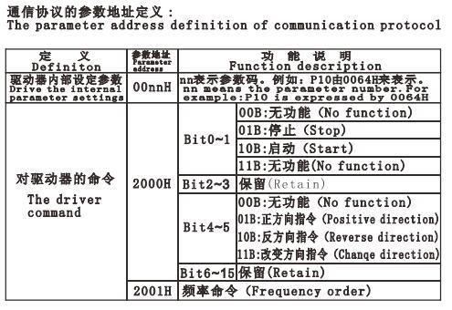

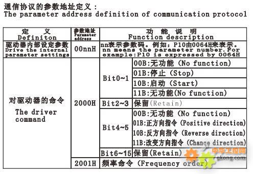

哪位兄台可以给我解释下2000后面是什么意思,位的状态应该是0和1呀,为什么会是16进制的 什么什么B……

变频器的具体型号是多少?什么通讯方式?

说明书没看到,如果说是小牌子,那么一般的通讯是走MODBUS的,一些开关的操作也可以用数字控制,比如下图的2000H,这个是地址,类似于PLC的D2000,如果传送1到D2000,变频器就正转,如果传送2到D2000,变频器就反转.

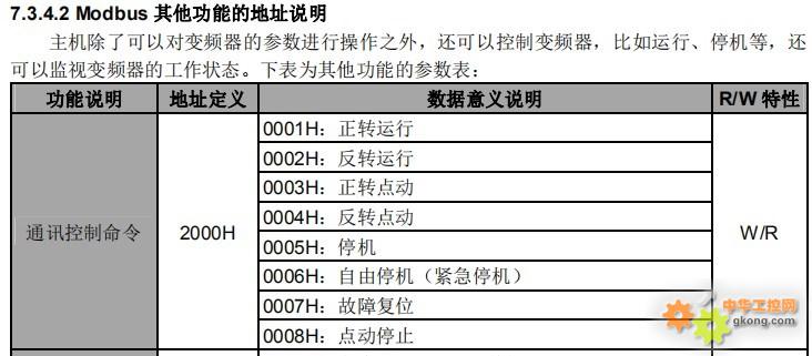

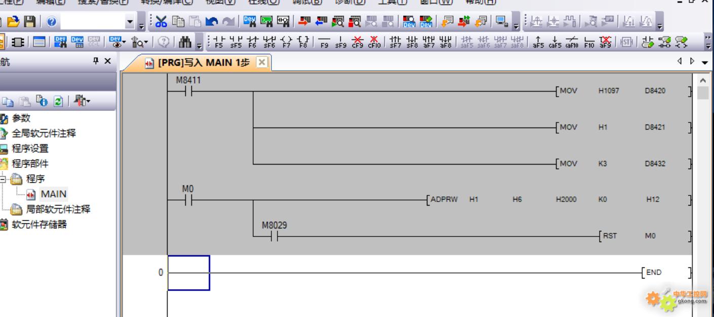

按说明,应该是写H12吧,启动变频器的程序,通讯不上,第二张图片里有个02B和03B没看明白,不过我变频的终端电阻没接,不知道有没有影响

第二张图应该是错误的,看BIT4-5,后面三个都是01B,明显不对。有些MODBUS地址是需要加1的,你可以把地址改成2001试一下,最好是用MODBUS串口调试助手先调试一下变频器。

2000H应该是寄存器实际地址,而非寄存器编号。

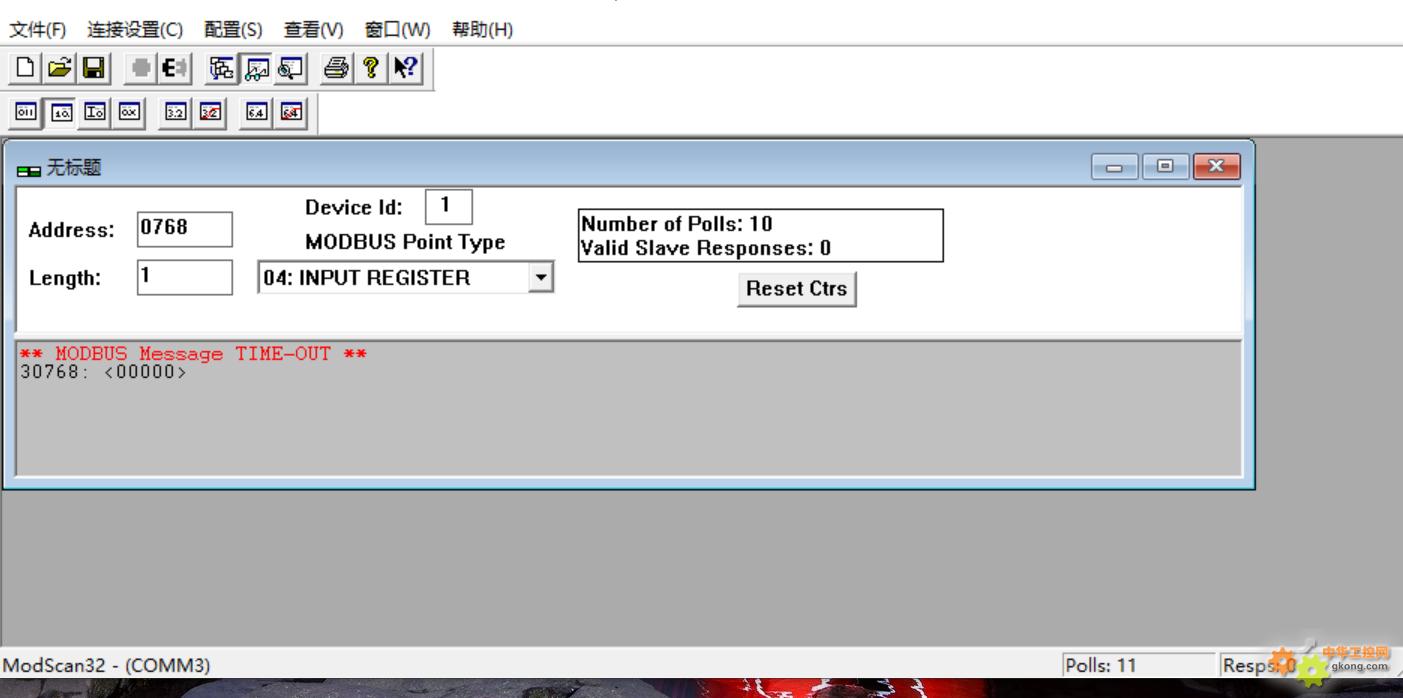

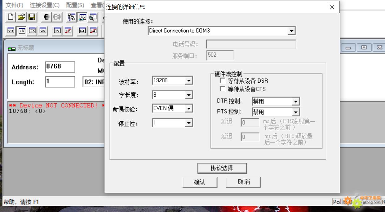

用软件测试变频器通讯,不通,哥们帮我看看咋回事,是不是哪里设置有问题

2000H对应的十进制地址应该是8192,你输入的是0768,地址都不对

其实8192也不行,我之前就试过了
