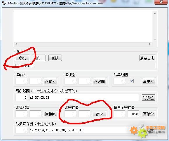

你用这个试一下,去读取变频器的一些参数,比如电压、电流等,这样先确定变频器的通讯是否正常,我觉得读取比写入要简单些。这个软件前天我还给我一个朋友试了三菱的伺服。至少可以肯定软件没问题。
做通讯个人觉得关键要细心,通讯参数设置、接线、寄存器地址,都不能有一点错,否则就通讯不上。
先 联机 然后 读字  ,在 0 那里输入MODBUS地址(十进制),10那里输入1或者2.

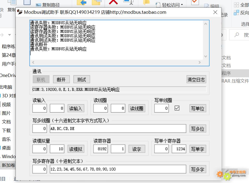

可能我变频器通讯不好使

回复 #11楼 214979491
这个不好说,一般用小牌子的都是一些比较简单的控制,自然用不了通讯,那么厂家可能也就不那么重视检测了。

你好哥们,厂家给我发个新的变频器,现在用调试助手能连上,但是用plc还是不通,我给你发个截图看看程序,有时间帮兄弟研究研究

回复 #6楼 guanyumou
你好,请问能用串口软件通讯上,用plc通讯不上咋回事

以下是引用214979491在2021/1/11 20:14:29的发言:
接线、PLC程序
