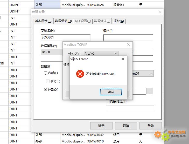

以下是引用0aguang0在2020/12/12 17:44:36的发言:
关公...新固件能支持IX QX区的读取...
但施耐德HMI的软件VJDB 却不支持...
真心让人感觉蛋疼啊

HMI软件不支持01、02、05、15功能码吗?
Modbus是施耐德自己个的,但是感觉还不如其他品牌做的好。

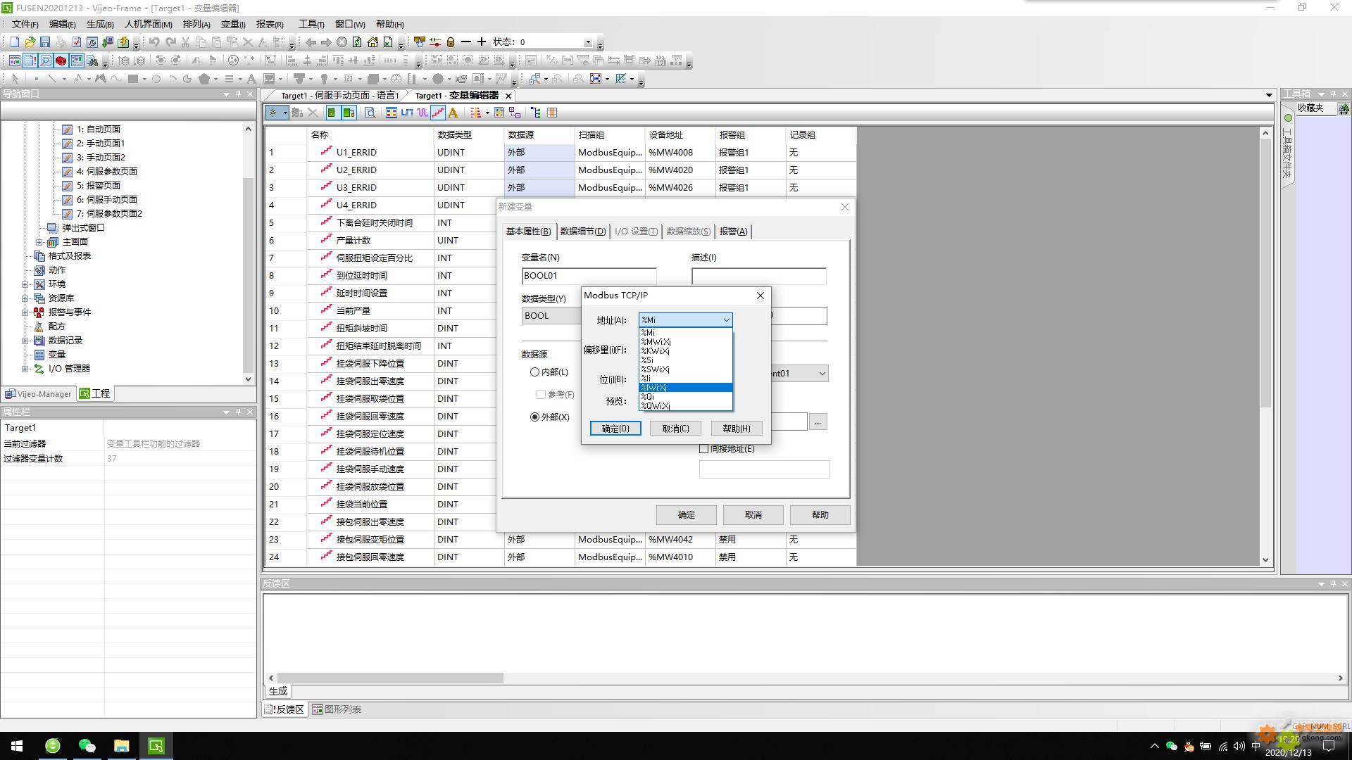

回复 #20楼 guanyumou
在地址里选择IW.直接弹出不支持该地址类型
我的软件是1.1的.群里有人说他客户试验过是可以选的..不知道是不是1.2的软件的原因...

以下是引用0aguang0在2020/12/13 19:30:58的发言:
尝试更新一下软件

回复 #22楼 guanyumou
问客服了...新版本也不行..想要读的话就不能勾选那个地址项.
只能用00000 40000那个地址...
不能用IX  IW  MX 那个地址..
是可以读的

以下是引用0aguang0在2020/12/14 20:25:13的发言:
不能用IX  IW  MX 那个地址..
是可以读的
