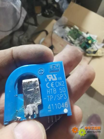

感谢大家的图纸,问题解决了谢谢!是有一个霍尔坏了,3@4脚有15左右电压,换掉就好了
此帖发自论坛手机版
