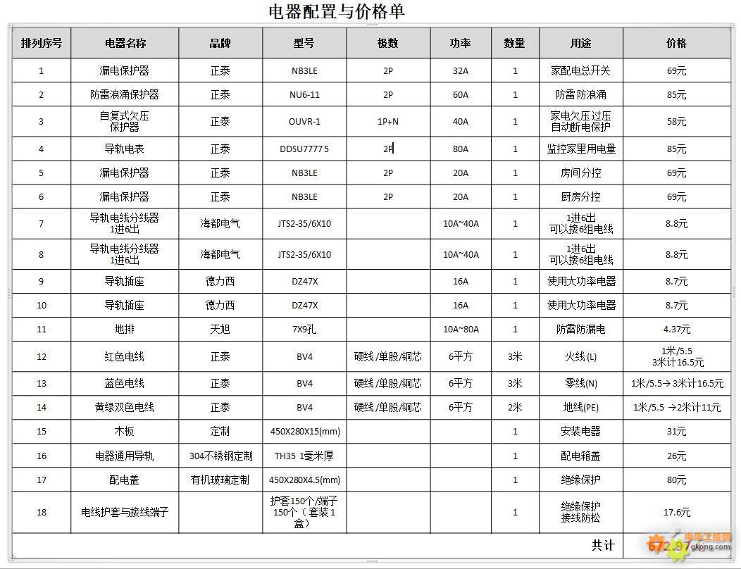

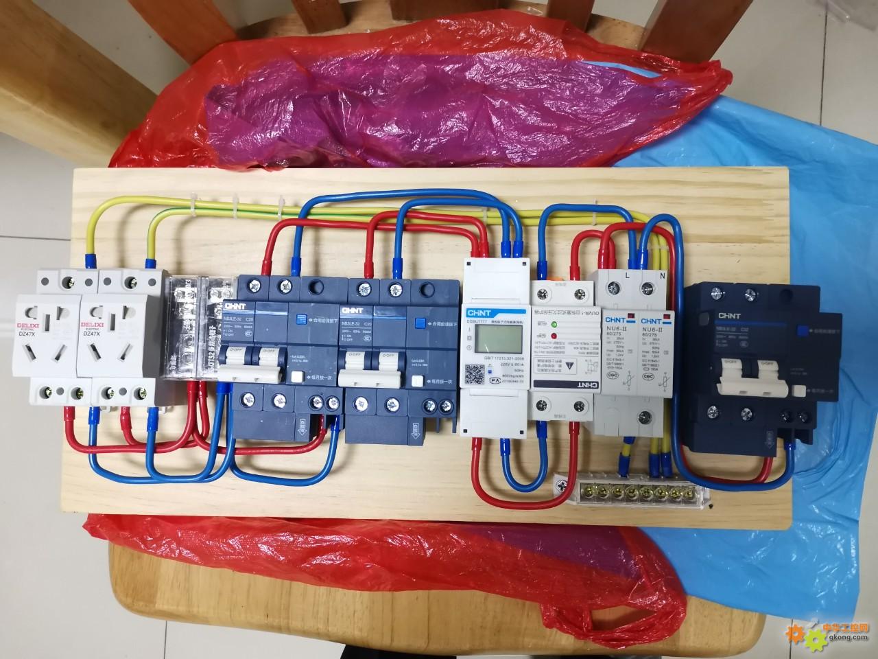

自己画的接线图,不会电工,第一次接线, 请各位师傅进来看看是否正确

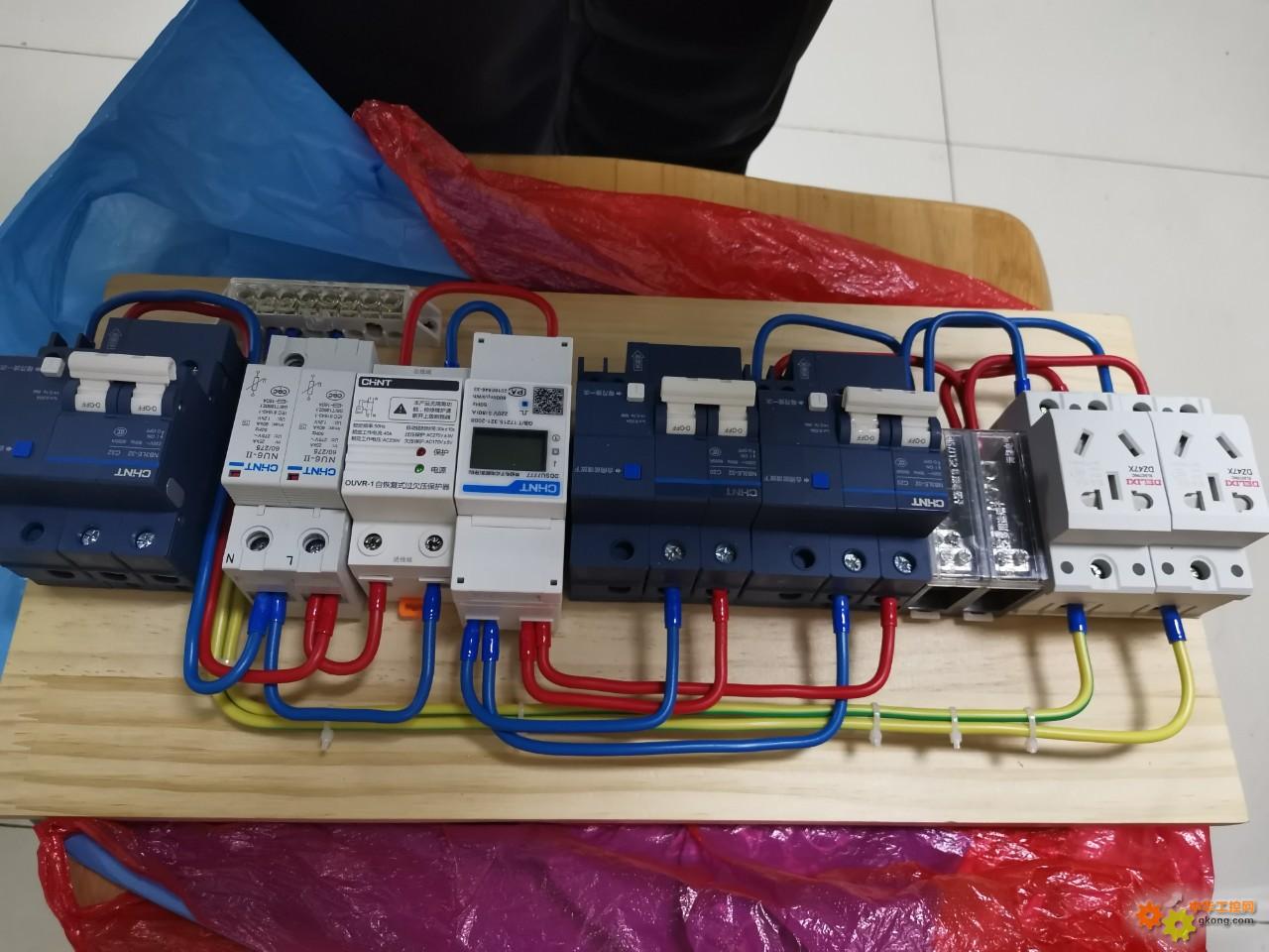

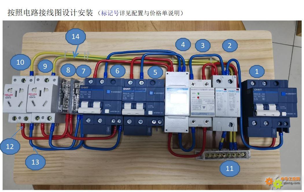

你一打雷,浪涌保护器击穿,雷过后等你重新买了再送电?浪涌的要独立配空开明白没?还有,总空开根本没有必要带漏电的……
后备保护器也买了,也安装了 后有的朋友回帖说没有必要就拆除了 实际上真正打雷后 防雷器就牺牲了 保全了后面的漏保

晕倒……浪涌前面加断路器的目的是雷击过后,如果浪涌保护器击穿的话关掉断路器,家里可以先恢复供电……

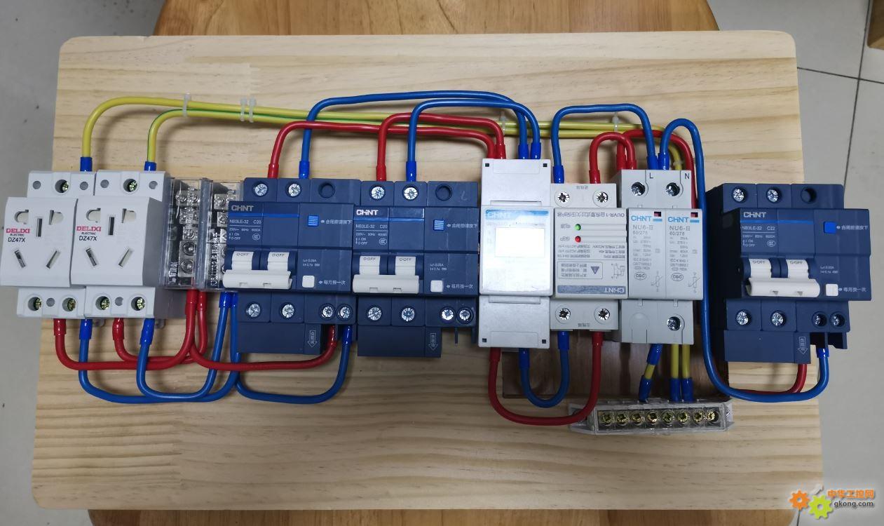

购买了地排与地线 重新连接地线

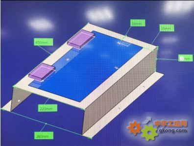

用CAD设计平面图与3D实体图 制作配电箱 透明的有机玻璃 绝缘

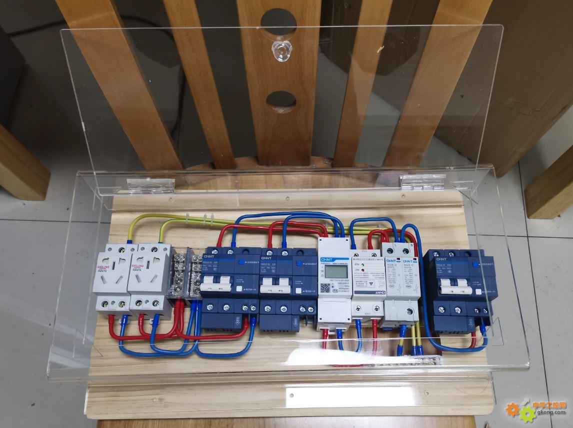

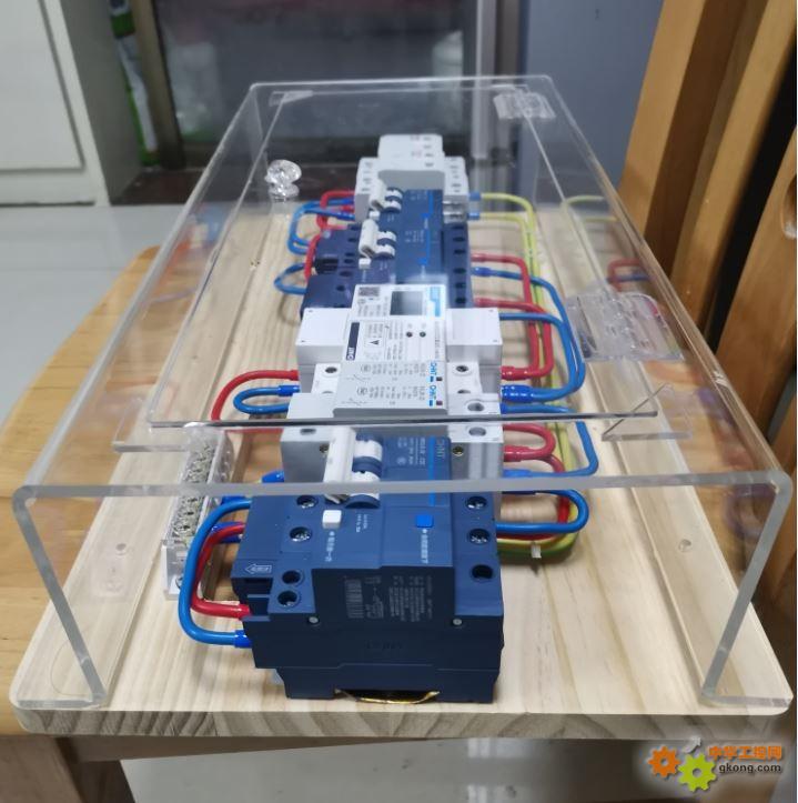

安装透明的有机玻璃配电箱

配个配电盒吧 这看着 多危险

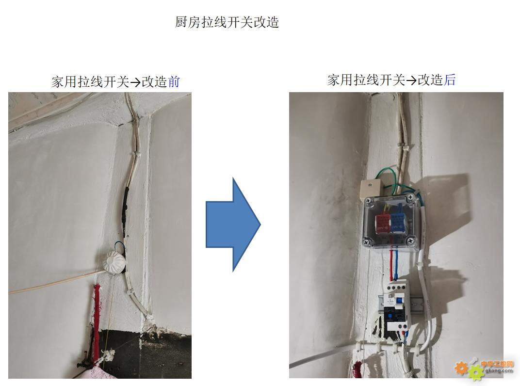

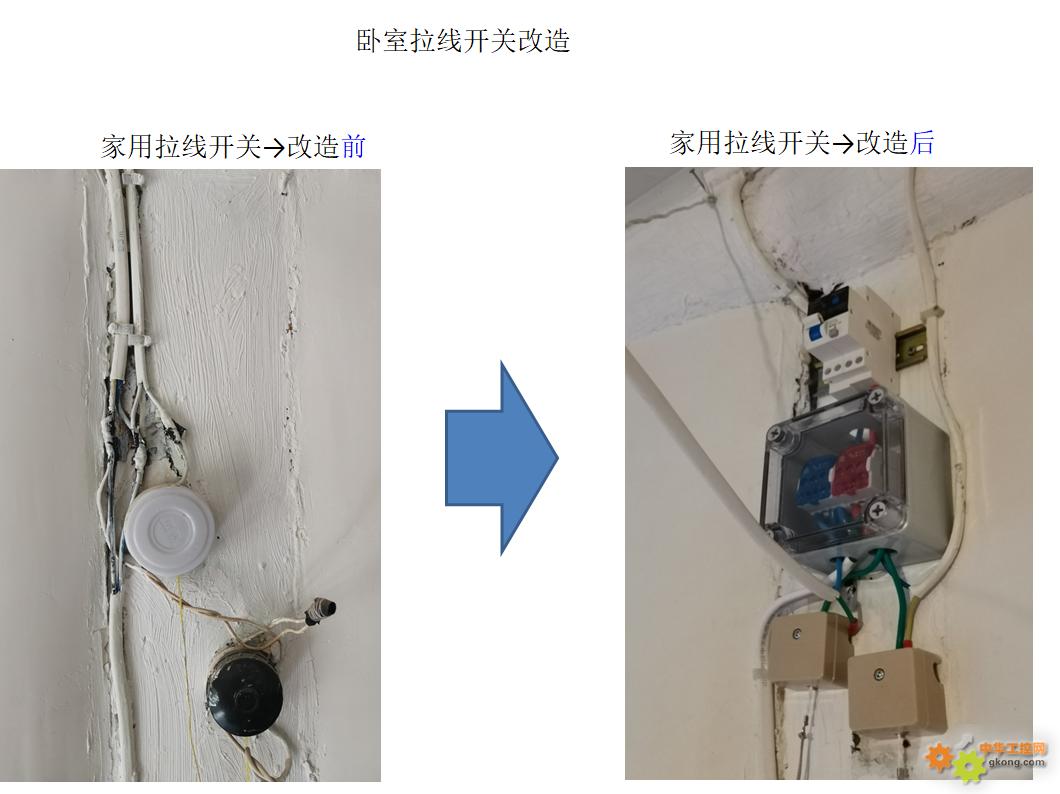

今天接了一下家里的老式拉线开关 实际改造了一下,方便以后更换拉线开关方便
原来的拉线开关都是村里的电工临时用的胶布捆绑,很多电线接头用胶布捆绑在一起,更换拉线开关不方便。
买了分线器 简单分线一下。

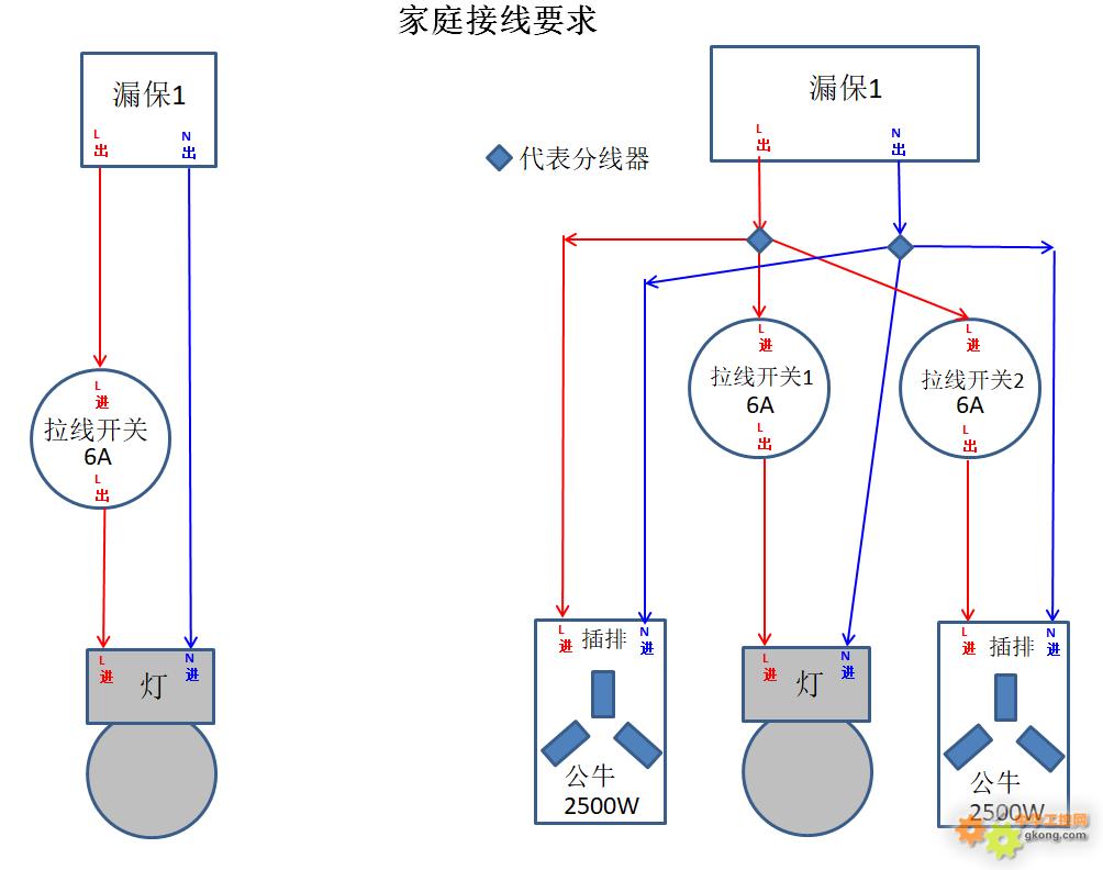

先看一下拉线开关 接线网上简绍的接线方法
实际拉线开关改造如下:

看了你的这些布线,真为你担心,不知道这些电线什么时候会起火!!!!

找专业的重新穿管布线吧 这样搞确实很危险 另外除非你自己没事干 没时间成本
