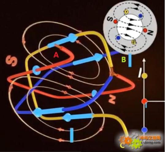

8068
蜀中之首
文章数:5230
历史总积分:8068
注册时间:2018/5/27
发表于:2020/11/18 10:45:13
#28楼
回复 #27楼 chengzheng
希望能看出来了

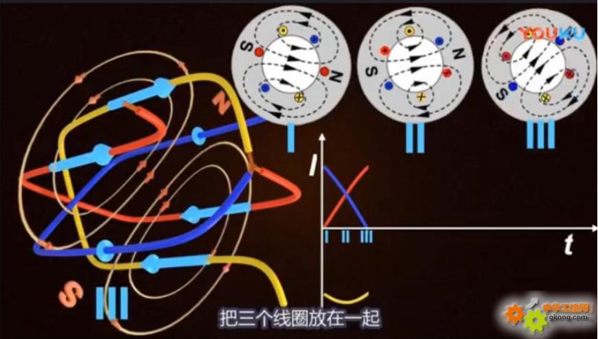

发表于:2020/11/19 15:43:22
#29楼
以下是引用老兔子在2020/11/17 19:59:44的发言:
以下是引用蜀中之首在2020/11/16 22:39:14的发言:
拜读了,谢谢
最后一句,是不是说还有反转的?
没人有条件试验吗?
顺便说句,外国人讲解的电机原理视频不严谨,图示误人,没看出来吗表情
是的,括号中的相序与没有括号的相序[ABC、CAB、BCA(或者BCA、CAB,又回到ABC)]方向相反。
上面(26楼)我回复23楼朋友的表述有不准确的地方,容易引起误解和困扰,下面我就再次用图示的方法回答;
下图中,我们将每个大圆看作一个三相交流电动机,三个小圆点看作三相电流的输入端子,分别表示为U、V、W。而三条组合成倒Y形的线条可视为三相绕组。
首先,我们规定了这些电动机三相绕组的空间分布互为120°,而且固定不变;其次我们以90°的输入端子为参考方向,分别以顺时针和逆时针旋转变换相序为端子供电,这样我们就可以看出,输入端子的相序变化规律。
从图中我们可以看出:
第一行顺时针旋转,相序分别为:ABC、CAB、BCA;
第二行逆时针旋转,相序分别为:ABC、BAC、CBA;如果按照常规(统一的按顺时针)读取方法就分别为:ABC、BCA、CAB。
按以上的这些相序输入到同一台电动机的接线端子,转子的旋转方向都不会改变。也就是说,在26楼我的答复中,按照括号中的相序接入电动机,与括号外的相序接入电动机,电动机的旋转方向是不变的。
而26楼“括号中的相序与没有括号的相序[ABC、CAB、BCA(或者BCA、CAB,又回到ABC)]方向相反”中,是指的就是下图中的“相序旋转方向”,而不是电动机转子(或旋转磁场)的旋转方向。
