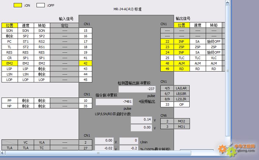

伺服往返运行,用绝对值定位指令DDRVA来回运行,每个循环都会有一点偏差,运行20个循环之后,偏差大概有10mm左右
624542931
文章数:11
历史总积分:50
注册时间:2020/5/8
发表于:2020/11/5 21:27:55
用设定伺服的软件监控,在回原点后,指令脉冲累积是-70和-1,运行几分钟后,伺服在绝对位置0处的脉冲累积变成了-7481和-237,此时回到绝对位置0点与原点相差了8mm左右

首先程序发脉冲有没有问题,如果没有,你PLC输出端到伺服输入端这段应该有干扰,会丢脉冲

是带动的同步轮,伺服运行很慢
624542931
文章数:11
历史总积分:50
注册时间:2020/5/8
发表于:2020/11/6 15:46:54
回复 #3楼 245643965
谢谢您的回复,就是用PLC发脉冲,PLC正反转各50000个脉冲,感觉正转的脉冲不够,反转有50000个脉冲,所以就一直往反转的那一边偏,运行越久,偏离的位置越大。用MR Configurator2软件里面的定位运行,是没有偏差的。

伺服放大器的CN1用一个端子引出来的,端子台到PLC的伺服脉冲和方向信号用的屏蔽线,总的线的长度小于2米。我感觉也是干扰造成的,有什么办法抗干扰吗?

问题解决了,将脉冲列滤波器选择为200 K pulse/S以下就可以了,谢谢您的回答

前两天也处理了这样的问题,还有一个是联轴器没有锁紧。
