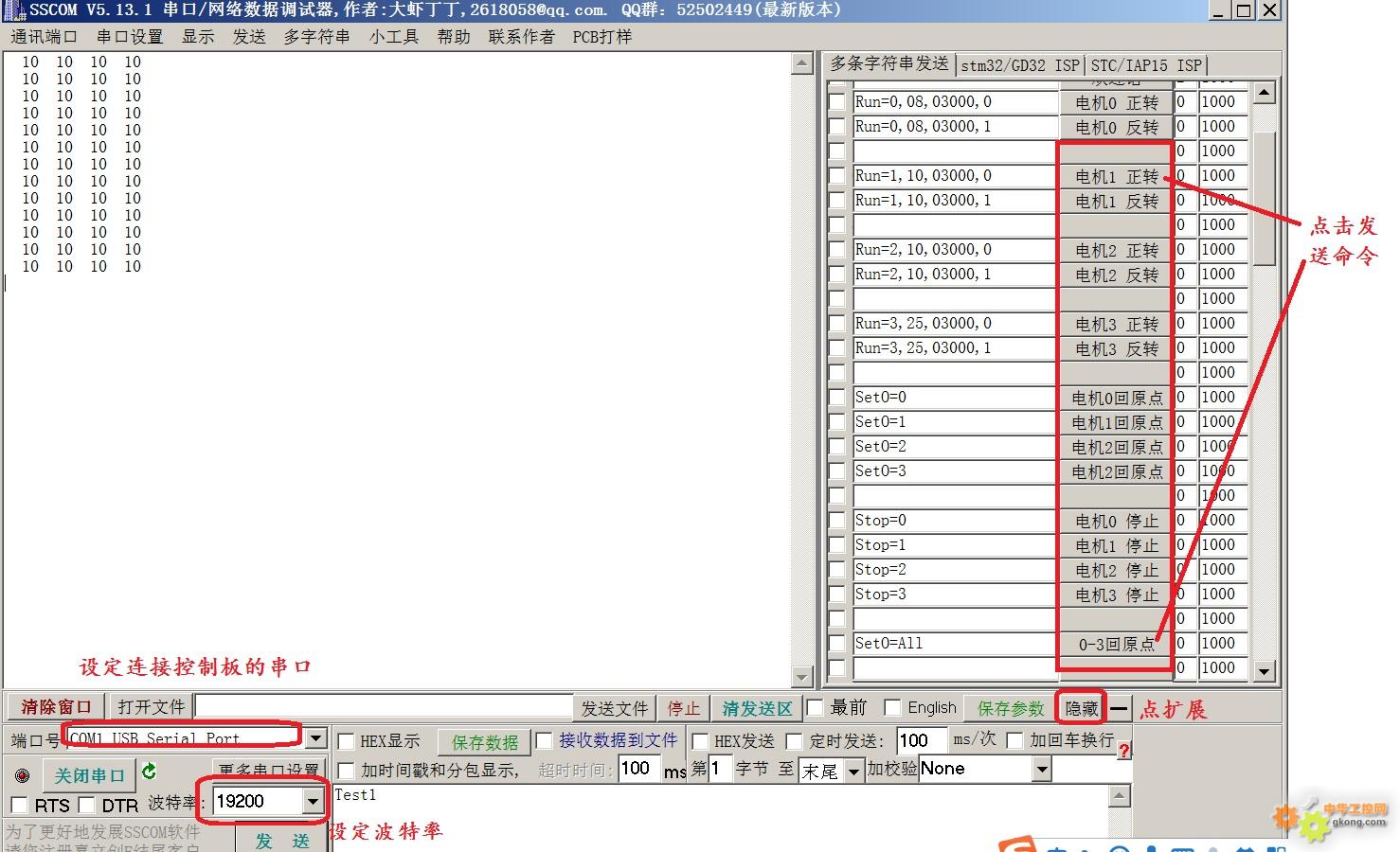

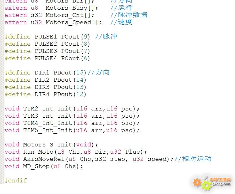

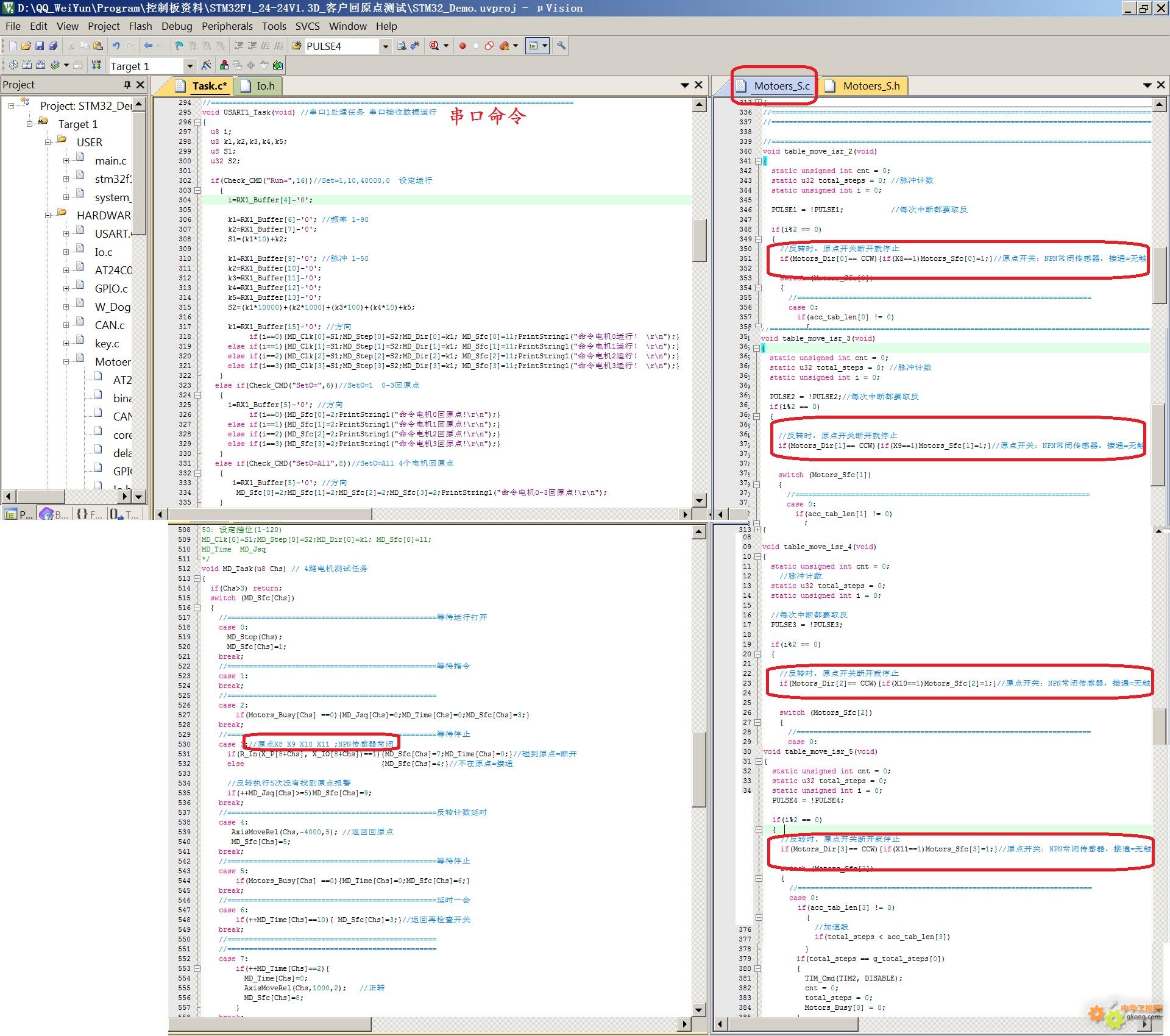

4路步进动作的原点限位开关接NPN常闭传感器:
串口简单发命令实现:回原点、定点定速定方向运行、定点定速定运行正反转次数、运行停止、运行急停功能;
仅供参考;
压缩文件包下的“看我”文件夹里面有串口调试助手,点击扩展,里面有发送命令与注释:

注意:测试时每路电机需要接一个常闭限位开关,发送字符串:SetO=X后,对应每路电机归零完成后才能执行:Run=X,08,03000,0指令执行运行;
测试串口是否正常(19200波特率):
发送字符串:Stop=0 后,串口返回:命令电机0停止!
