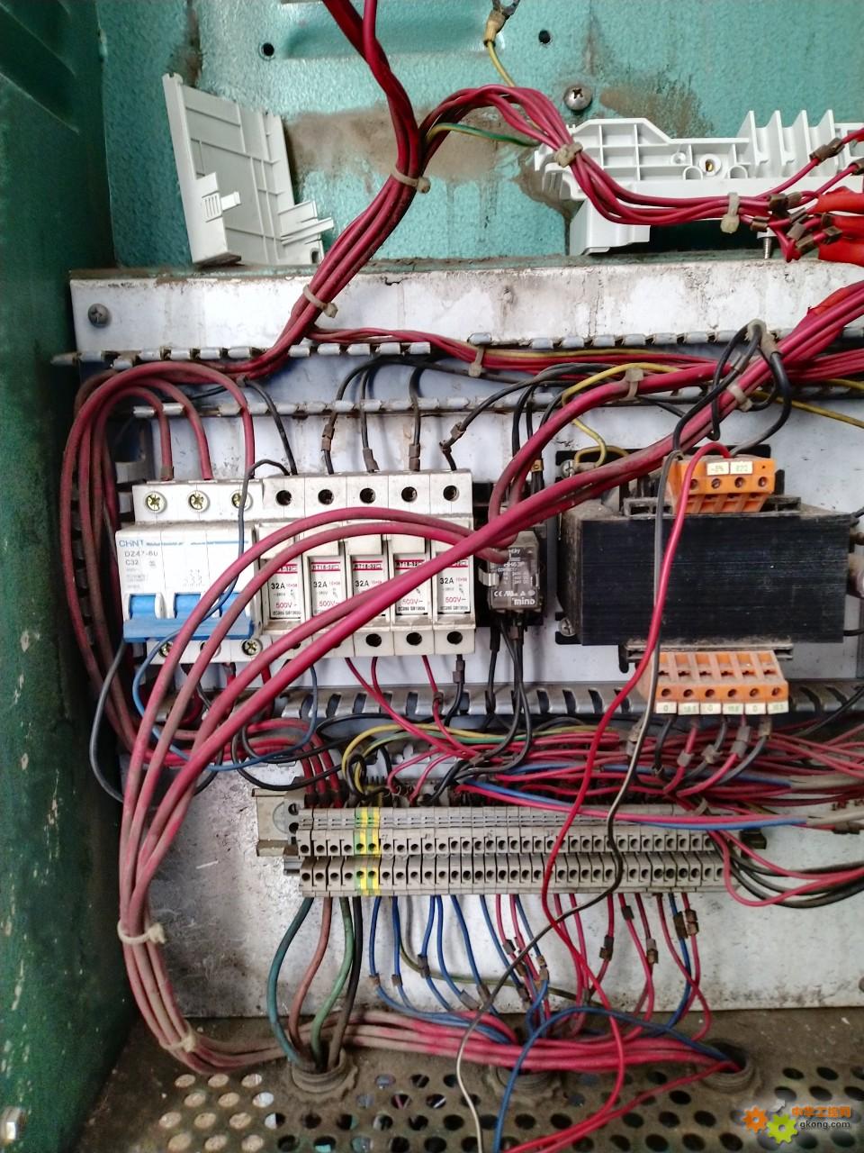

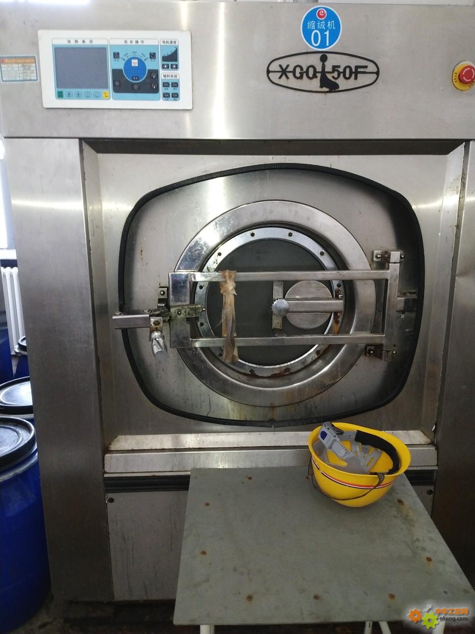

一、用户主诉:
1、随机性跳车间电源柜总闸;
2、更换过新的主电机。
二、现场查看:

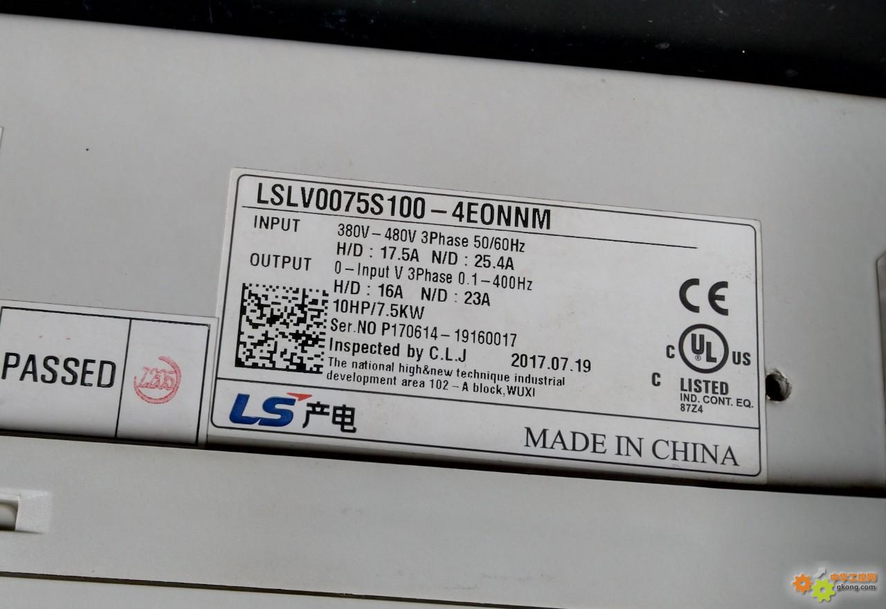

1、查主变频器为LSLV0075S100-4EONNM,测变频器整流模块OK;测IGBT模块OK;测变频器对地OK;
2、测电机相绕组平衡,对地绝缘OK;
3、查电源回路,洗脱机自带空开,电源来自车间主电源柜;

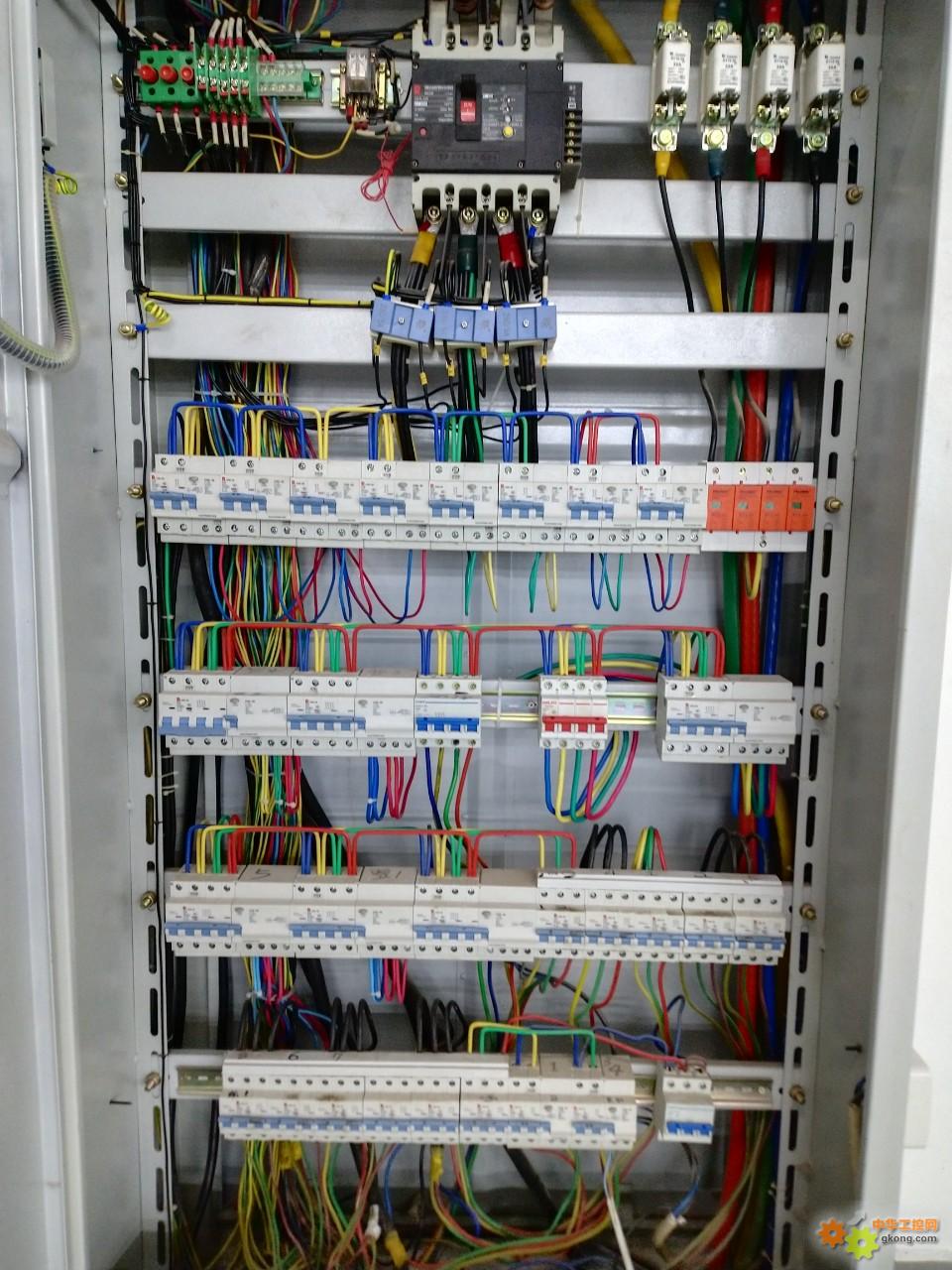

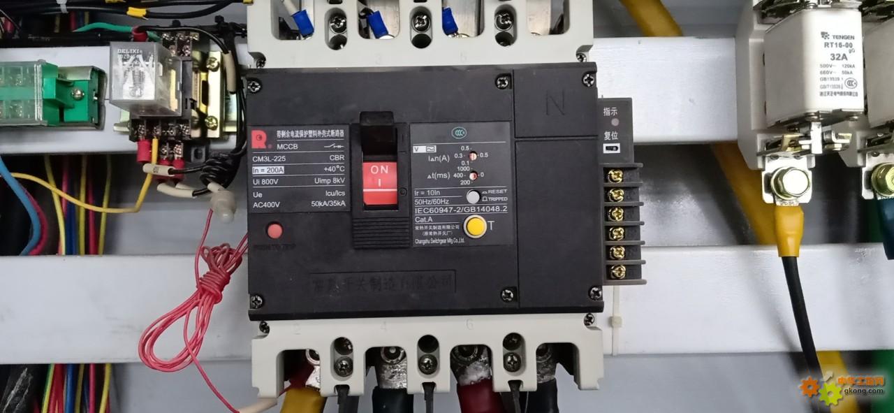

4、查车间主电源柜,三相电源进柜,接额定电流“带剩余电流保护塑料外壳式断路器”,断路器后面接几十个小断路器,分送车间各电器,其中一个断路器63A送给出故障的脱洗机,即,这个脱洗机自带一个断路器,前面还有一个更大电流的断路器,再往前,就是“带剩余电流保护塑料外壳式断路器”,即漏电保护断路器。
5、询问:
“跳闸是跳那个闸?”---“跳主电源柜大闸。”大闸指“带剩余电流保护塑料外壳式断路器”。
“电源柜的这个断路器和脱洗机的断路器没有跳么?”---“没跳。”
6、查故障历史记录,只有散热片发热和过载记录;过载或过电流应该导致变频器报警,极端情况应该引发脱洗机断路器跳,而不是2级断路器不跳,跳大闸;
三、初步判断,是变频器载波漏电引起主闸漏电保护跳闸的故障现象。
四、处理办法:

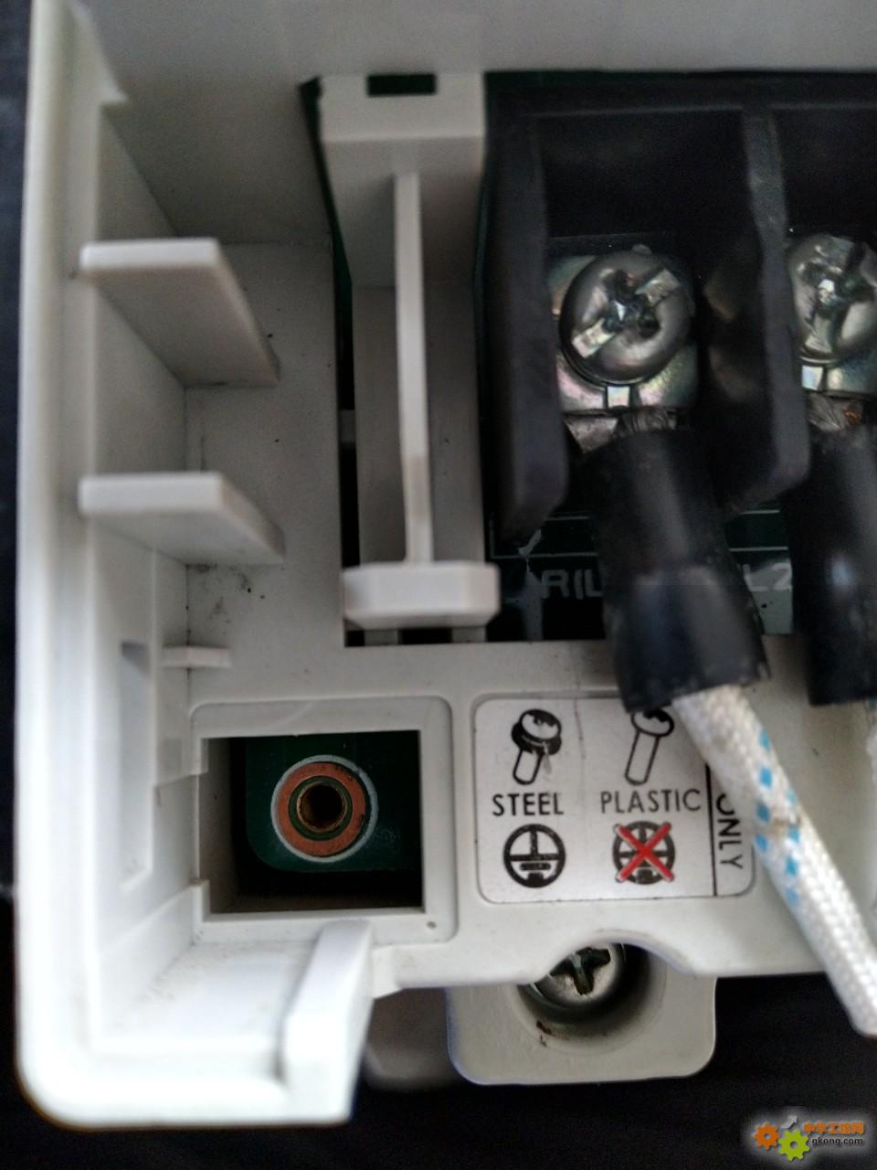

1、变频器EMC滤波器设置取消(铁螺丝取下或用塑料螺丝);
2、载波频率降低(原值为3,改为2);
3、明天试机。
脱洗机:
变频器:
总电源柜“带剩余电流保护塑料外壳式断路器”:
变频器EMC螺丝:
脱洗机电控配线。。。变频器拆下

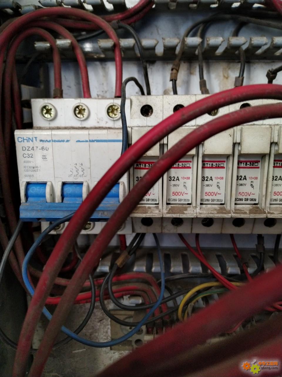

脱洗机电控柜变频器断路器。。。32A?
车间总电源柜

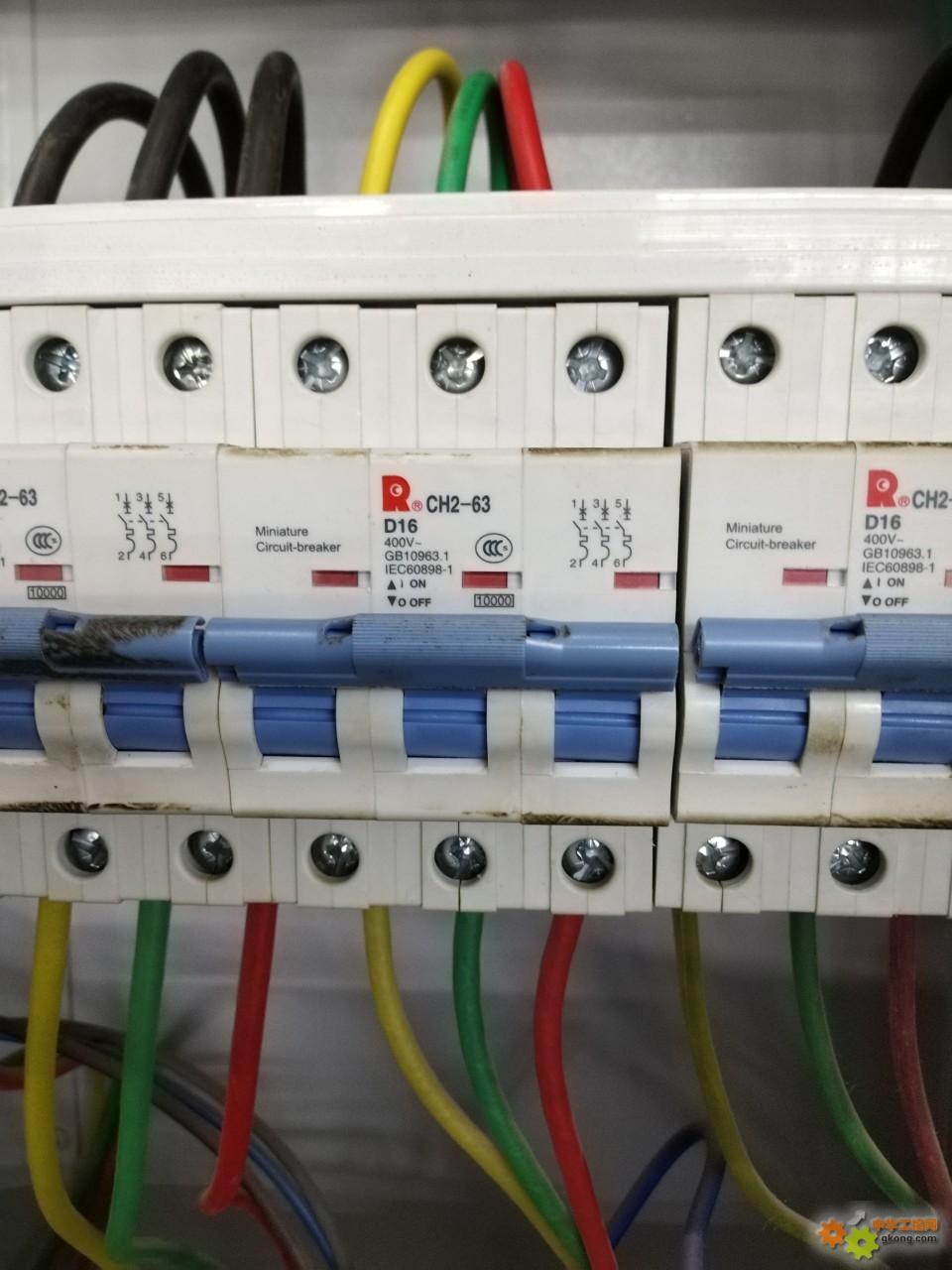

车间总电源柜脱洗机断路器。。。16A?

建议总电源用普通断路器 降低变频器载波频率 检查变频器输出线【电缆】的绝缘。

1,设置启用EMC。2,确认接地线。3,从大闸上端接断路器(不要漏电保护)到变频器供电。4,电机负载是否转动灵活,有卡涩?。5,注意变频器三相电源线电流值。
1、按照日产变频器手册,使能(启用)EMC,将使变频器载波漏电流加大,增加前端漏电保护跳闸的几率;
2、过去一直使用正常,最近几个月出现的故障,用户未改过接线,应该与地线无关;
3、是个办法;
4、机械部分再查查,不过,从逻辑上来说,如有过载,应该就近跳低容量断路器;原来电机出现这个故障,现在新换电机仍然如此;
5、再测一测吧,应该不是电流过载,同4。
谢谢回复。

先按照3方法试下,1,如果还是跳新断路器,那个就只有三个可能性问题:①电机电缆、电源电缆故障,②变频器。③,电机过载过流(可能性低)。。。2,如果新断路器不跳,那么电路应该没问题,个人不建议变频器用电子、电磁漏电保护断路器。。

具有变频器的设备,避免使用具有漏电保护的断路器。但是,这个车间,有上百台套设备,都是具有伺服器和变频器的,一直用得很好,只有这台脱水机近几月出现故障,而且是随机性的,其他设备使用OK,应该不是整体供电电源控制柜的设计问题。
最可能的原因:
1、电源柜漏电保护总电源断路器老化不良,随机误动作;
2、脱水机变频器老化不够稳定,载波漏电电流随机加大;
谢谢回复。
