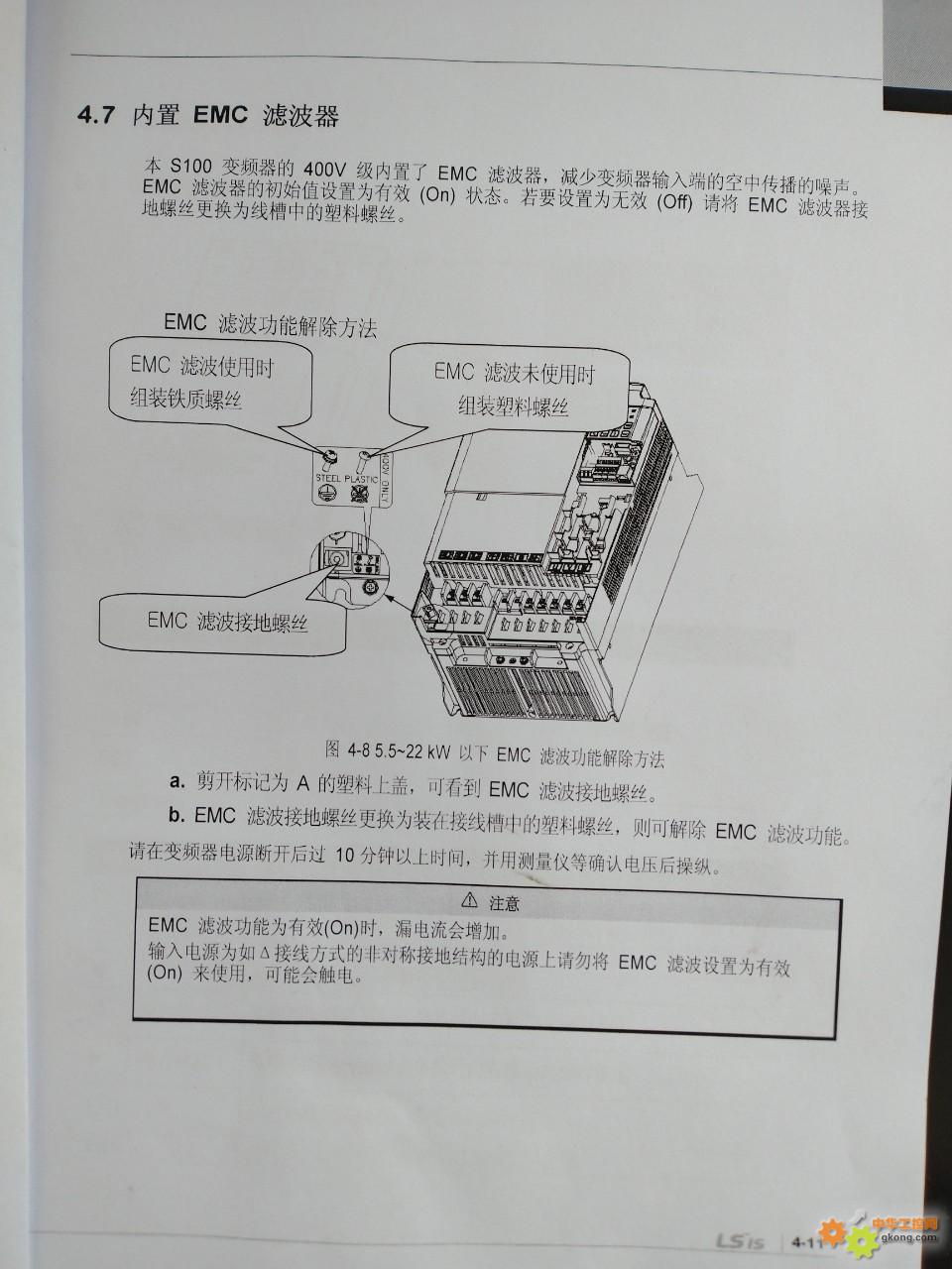

发表于:2020/10/13 11:40:46
#28楼
以下是引用10011001在2020/10/10 23:50:44的发言:
以下是引用yuanyuesheng在2020/10/10 23:34:15的发言:
以下是引用10011001在2020/10/10 21:41:59的发言:
变频器前端有电抗器吗!?
没有。
1,设置启用EMC。2,确认接地线。3,从大闸上端接断路器(不要漏电保护)到变频器供电。4,电机负载是否转动灵活,有卡涩?。5,注意变频器三相电源线电流值。
发一个LSLV0075S100-4EoNNM变频器关于EMC的说明:
6303
10011001
文章数:1301
年度积分:71
历史总积分:6303
注册时间:2007/12/24
发表于:2020/10/13 11:47:20
#29楼
以下是引用yuanyuesheng在2020/10/13 11:40:46的发言:
变频器前端有电抗器吗!?
没有。
了解,感谢分享????????。
