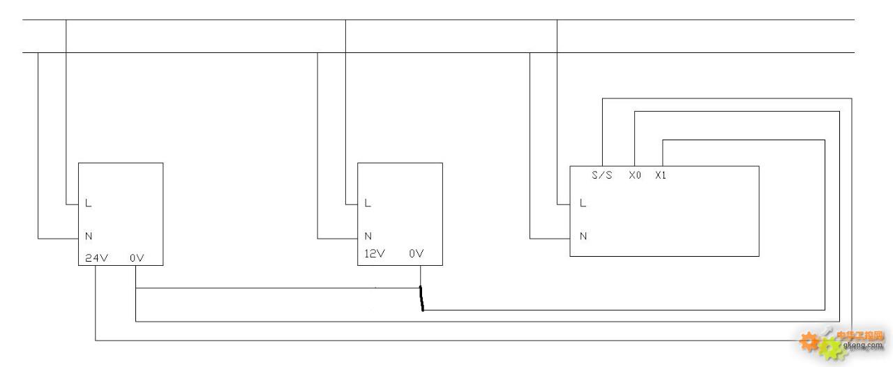

多电源共地,这么用没问题。就是要求多电源的地要等电位。否则会出现地不平的现象。

我觉得不共零会更加好一点,我一台机器可能会用到好几个开关电源,电压等级不一样,共零反而容易出问题

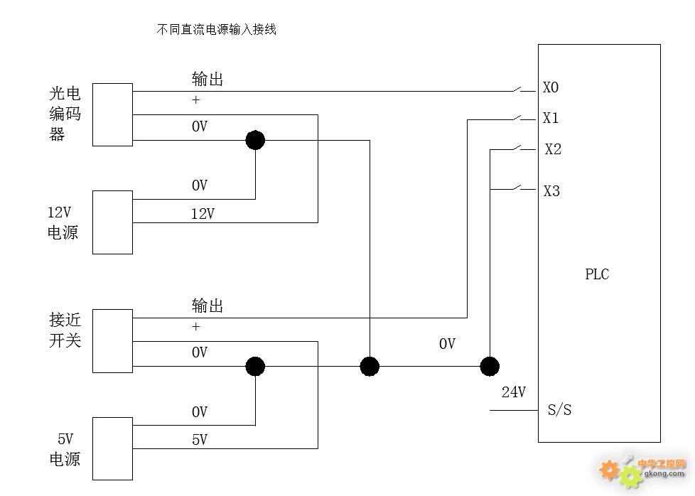

以下是引用jianqiang913在2020/9/16 9:45:04的发言:
实际使用中, 第一图和第三图经常用,暂没发现什么问题,但是变频器要求是同一个牌子的,如果是不同牌子的容易误动作(这个亲自体会过) 第二图不同电压的没用过。
第一图的左开关电源,+24V和0V连接一起了,短路。。

回复 #12楼 10011001
楼主这个是交叉不相接,24V上有个指示灯,在图片的右下方。没有短接的地方啊!

就是说我所有的图都是成立的咯

以下是引用梦雨天涯在2020/9/17 9:32:50的发言:
就是说我所有的图都是成立的咯
图2不行,要改一下

回复 #15楼 YXBK
我的意思是有的开关是12V的,上完整图给你看看

回复 #16楼 梦雨天涯
这样是可以的

共零没问题的!
