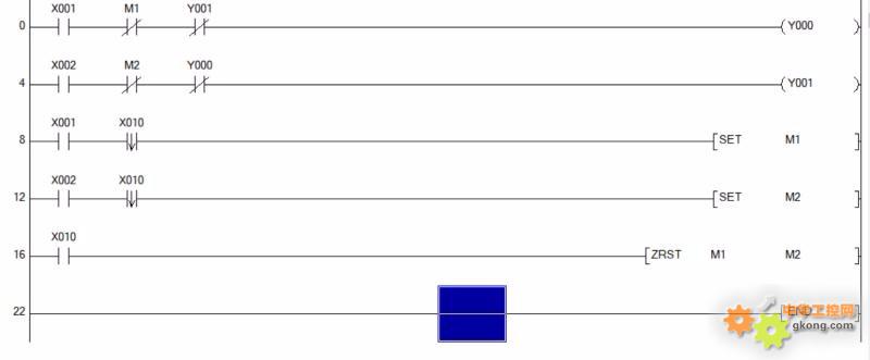

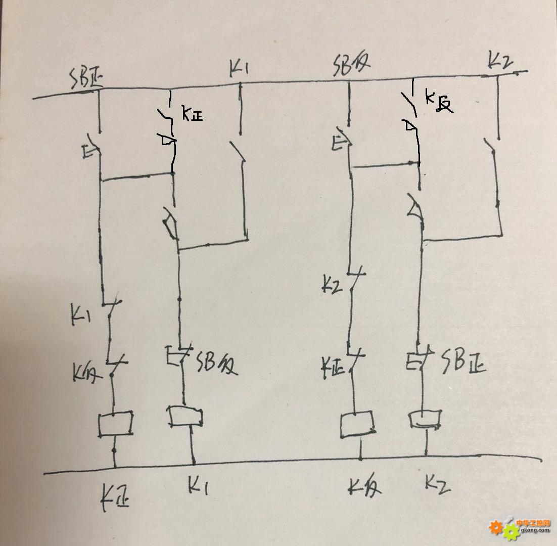

各位大佬:
之前在跟一个朋友聊天时,被问到,能不能用一个限位做左右旋转的限位(设备只允许旋转360°,防止内部电缆扭曲),在刚听到这个问题时,觉得不可以,旋转限位必须要两个限位开关分别做正转和反转的限位,但是没事的时候推敲了一下,用PLC编程做出来了,一个限位开关,正反转都能限位,但是PLC程序中用到了下降沿,用继电器没有推敲出来,希望各位大佬指教指教。

如果行程开关触头不够就加个继电器

要有断电保持继电器记忆上次有效动作情况才行!不然停电后电路无法识别正转死位反转死位!

考虑上行程开关的不动作区,图这样比较好点!

在某些设备种经常用到。电机的正反转PLC是能够识别的,外加接近开关标志位。

加上断电保持继电器也还存在漏洞,特别是惯性大的机构,在正转快碰到限位的时候,按下反转,此时仍在正转惯性下碰到限位,程序会判定是反转到限位。而实际情况是正转限位碰到了。此时还可以启动正转,造成事故或故障。所以最好是两个限位。

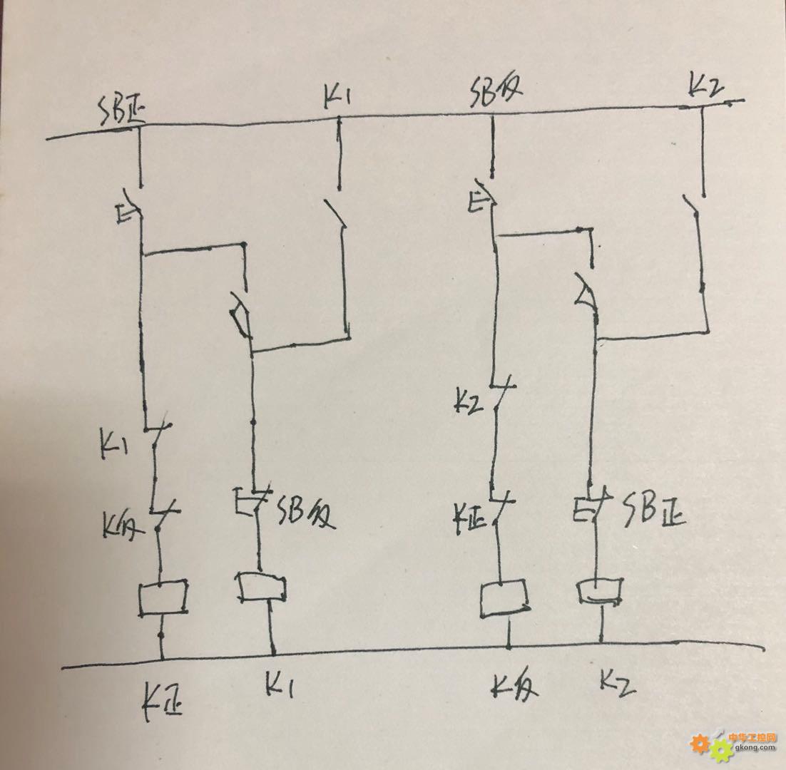

发表于:2020/9/11 15:07:03
回复 #1楼 YXBK
你这个好像是行不通的,假设正转到限位,限位开关动作,这个时候去按反转,K2马上会得电,K2动作以后,反转线圈工作不了。
