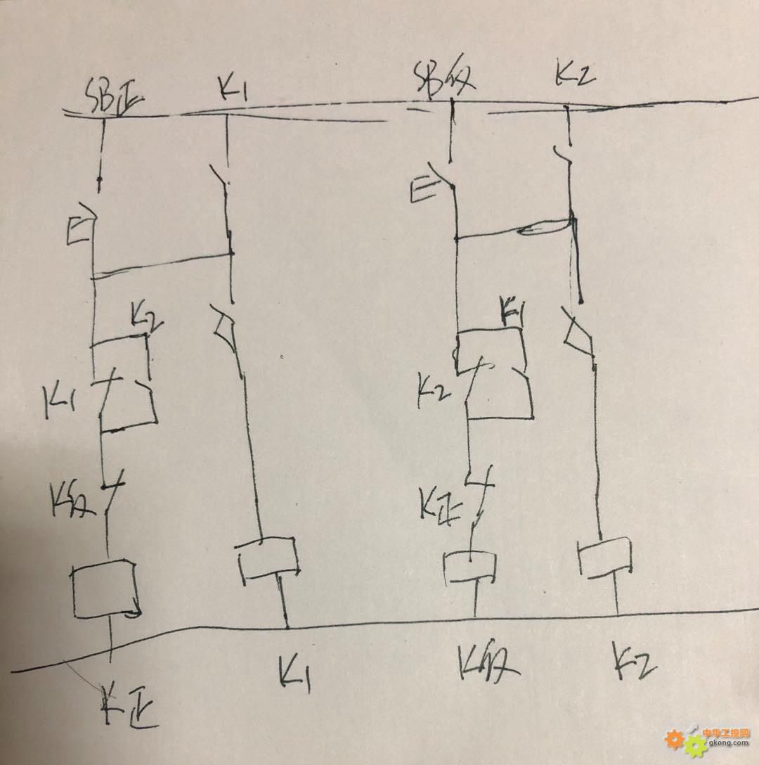

如果在感应位停电是不行的,当然也可以用那种磁保持继电器。
这样的电路应该实际中很少去这样设计,用的东西多还不靠谱,但是用来练习练习继电器电路我觉得还是挺有意思的

  确实这种控制方式在实际中一般用不到,除非是极特殊情况,不然为了减少限位开关而做这种操作是不现实的。所以这个只是讨论继电器电路的应用
  我刚刚看了你这个电路,如果正转到限位,点动一下反转,这个时候整个逻辑就会乱掉,正转反转都可以操作!!
  不过你这电工技术还是特别过硬的,我想了3天了。表情
根据13楼的思路,加一个互锁。是不是会好一点。好像K1、K2的并联也可以删除。
