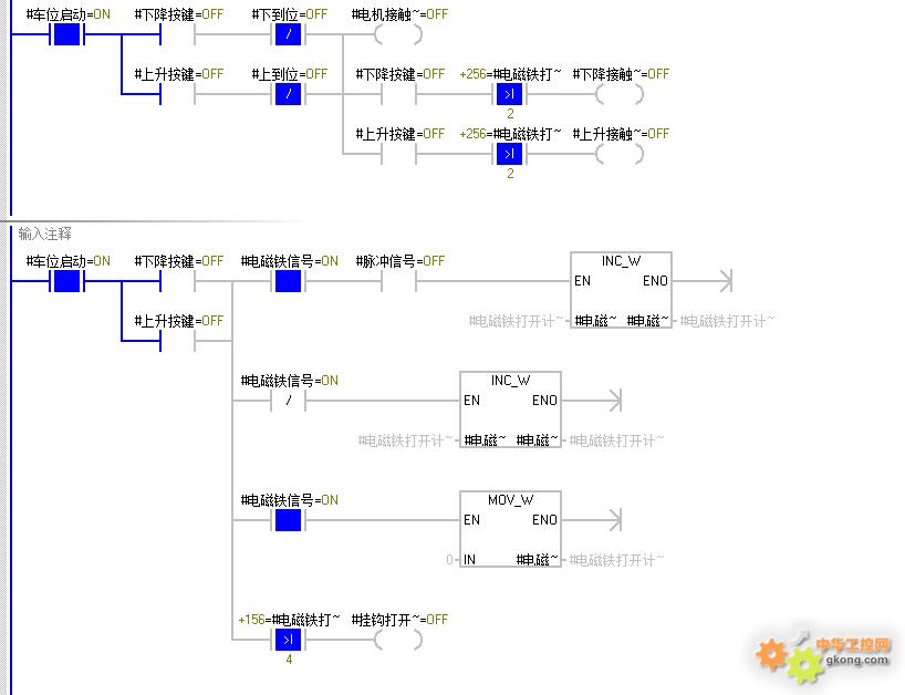

不是自加1指令问题,是你的程序逻辑没处理好
有时候自己清零,那就是你对指令没细看----9999+1 or FFFF+1
确实有值在里面,我不明白为何会有一个固定的值在里面,L型变量没有变量地址,哪里来的值在一直赋给它。而且只要我清零指令断开,这个值就又进去了。在子程序嵌套调用时已经很注意了,所有的定时器、计数器、上升沿、下降沿等等都没有在子程序里用,所有的需要用到的上升沿、定时器仅在Main内通过输入变量,一级一级的输入到了最终的动作执行子程序。能详细的帮我解答一下吗?谢谢!

是用IN_OUT类型的变量?

兄弟  换PLC吧。。smart弄得我也是醉醉的了
