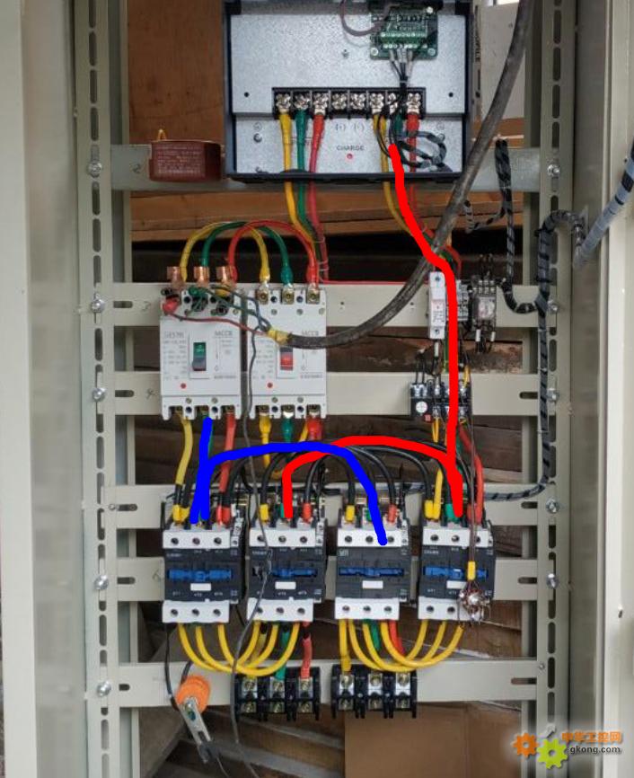

我还是看不出来变频器的输出怎么就接到工频上去了,变频器出来是接在第2和第4个接触上,工频是接在第1和第3个接触器上,第1第2接一个马达,第3第4接一个马达

文字解释一下。两开关上端并联。作为进电源。考虑到进电源电缆 给用户预留了三个200安线鼻子  面左开关给了变频。面右工频  没有热继 大家看下咋弄的,,,,,接触器  1  3  变频  2  4  工频主线无误 用 最简单的方案实现了最可靠的控制没有拖泥带水  用户不要求手动应急  中建八局下属一工地电气负责说2017年夏季施工工地   远传信号,给水仪,变频不知是谁出了问题  现场电工绕过变频改路直启45kw水泵造成事故   ,,,太费劲  不写了。。。。。。

看改过的图 一开给了变频 二开给了工频  那么 一三变 二四工没问题  变频输出是通过一三接触器下端并线给了二和四完成了工变转换

#18楼
以下是引用蜀中之首在2020/9/3 15:19:50的发言:
没看错的话,左边的空开下进上出再进右边的空开上端?
变频器好像经过热继?
热继是3安的不通主线
