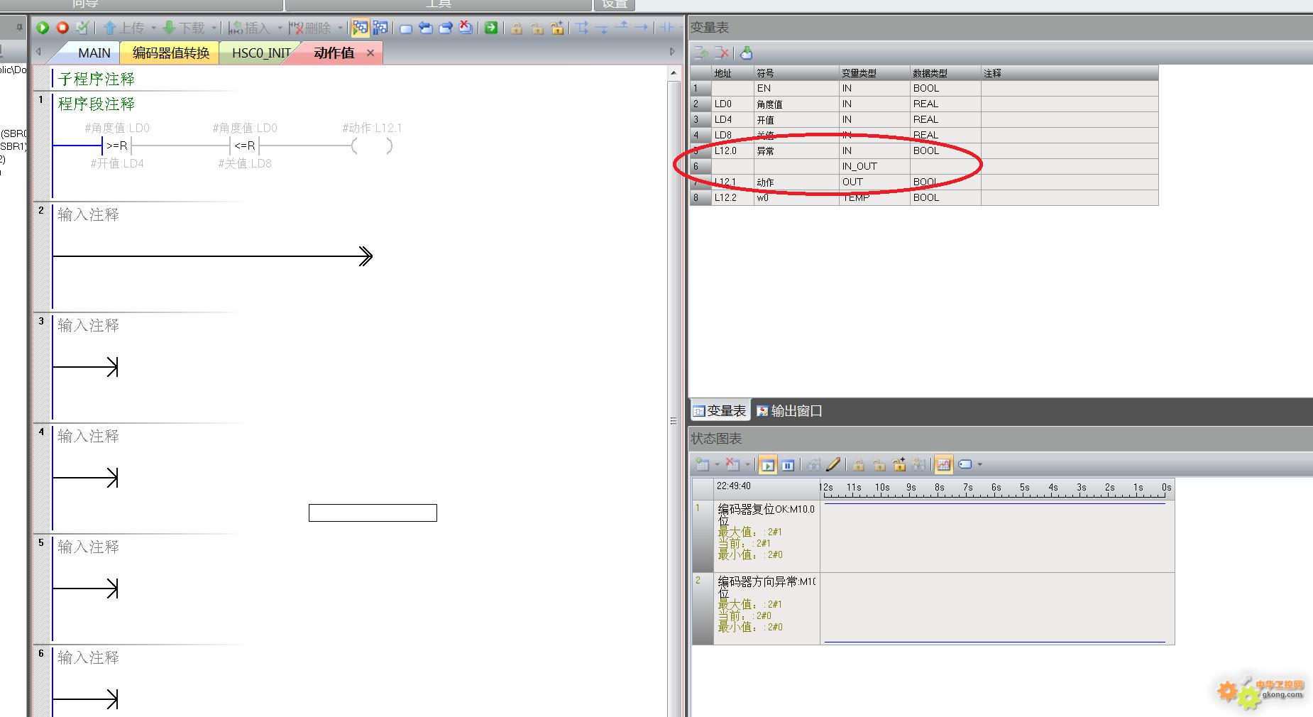

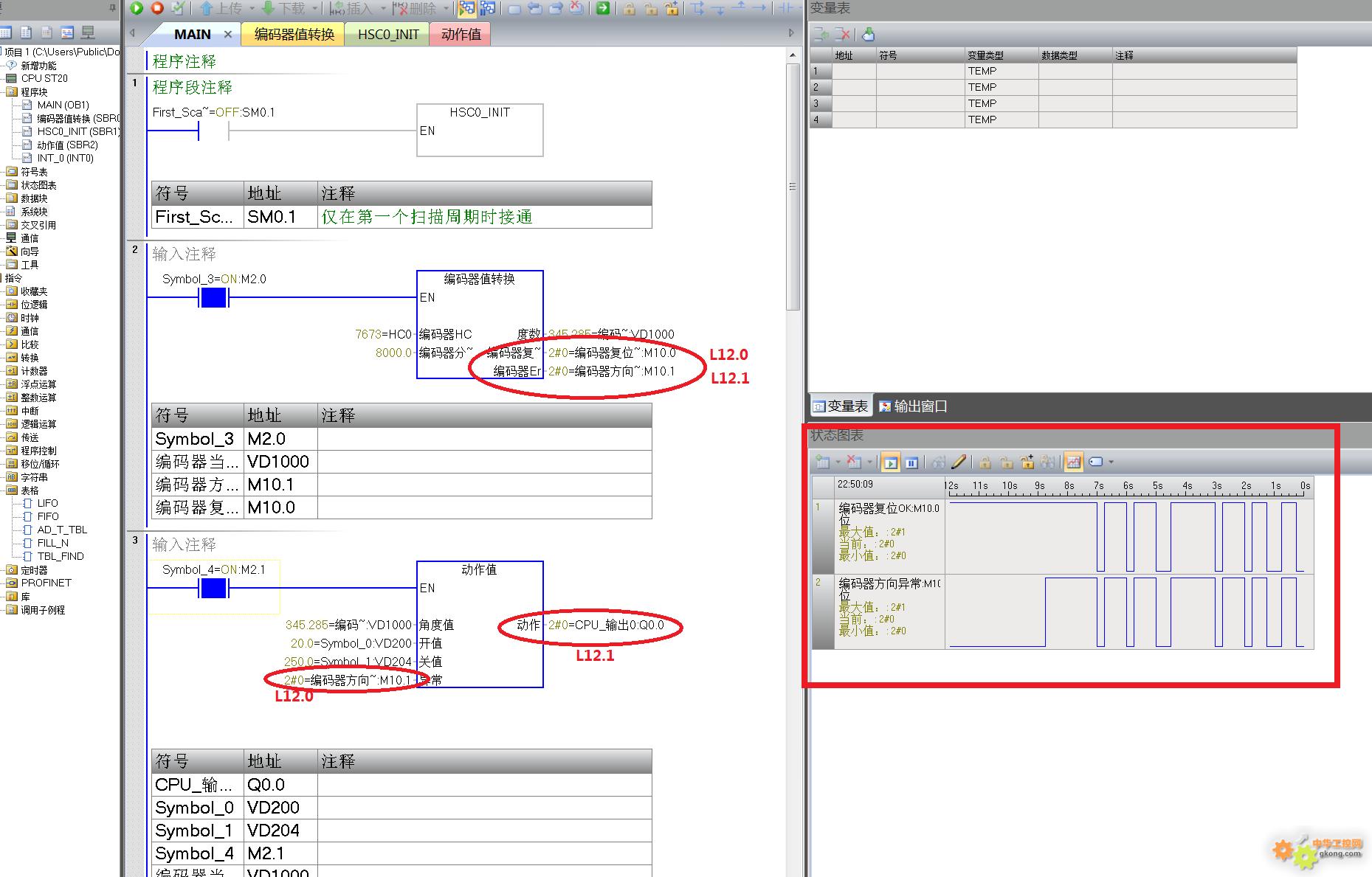

主程序调用2个子程序,
子程序1:编码器值转换。输出有2个BOOL,标志编码器方向OK,Z脉冲OK。
(局部变量L12.0 L12.1,主程序对应输出为M10.0 M10.1)
子程序2:动作值输出,输入一个BOOL,(L12.0),输出一个BOOL,(L12.1)
问题:同时调用2个子程序会出现M10.0 M10.1状态会是子程序2的状态,但是是子程序1的输出啊。图1状态表波形图可以看到
难道是我子程序姿势不对?L区重叠了?
单独调用程序1 2个BOOL输出状态OK,

目前只是把BOOL变量改成IN_OUT,不知道其它类型变量会不会影响。

按说每个块里的L变量互不干涉
10662
243604901
文章数:3738
历史总积分:10662
注册时间:2012/8/18
发表于:2020/9/3 3:16:08
以下是引用bnnyygy在2020/9/1 10:39:22的发言:
http://blog.sina.com.cn/s/blog_669692a60101fy1m.html
变量改成IN OUT就OK了。
L区得先赋值后运算
一直不知道IN-OUT变量存在的意义,原来是先读取再输出,学习了

其实,2个子程序都是只调用了一次,为何会这样,我真的不懂。
单独调用2个程序,都是OK的,说明程序逻辑没大毛病,一起调用就不行,
其它品牌好像没这个问题,搞不懂。
好像子程序定时器,上升沿也不能用还是怎么的,规矩太多。。

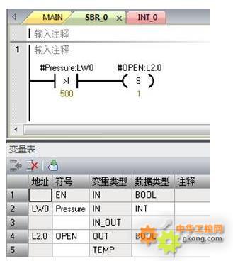

回复 #5楼 bnnyygy
就是4楼说的,对于L局部变量,先赋值再使用。关于这个问题,西门子工程师有过官方的理论解释:
为什么子程序的输出不正常?
这里首先举例一个子程序SBR_0,该子程序的接口声明一个INT类型的IN变量‘Pressure’和一个BOOL类型的OUT变量‘OPEN’,子程序中只有一个程序段,在程序段1中编写当输入Pressure数值大于500时将输出OPEN置位,如图5. 子程序输出不正常 所示。
图5. 子程序输出不正常
这样的子程序被调用后,当输入Pressure达到过500时,输出OPEN被置位;但当输入Pressure从未达到过500时,输出OPEN一直保持为一个未知的状态,可能是1,也可能是0。由于子程序的局部变量仅在本次调用时有效,且每次获取到的局部变量资源有一定的随机性,有可能已经具有一个随机的数据存储在该局部变量地址中,因此对于OUT类型的接口变量,必须保证每次调用程序都对其进行写操作,否则就是编程逻辑的不严密。当然,用户也可以考虑使用IN_OUT变量类型代替OUT变量类型。

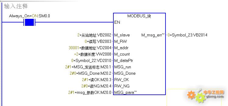

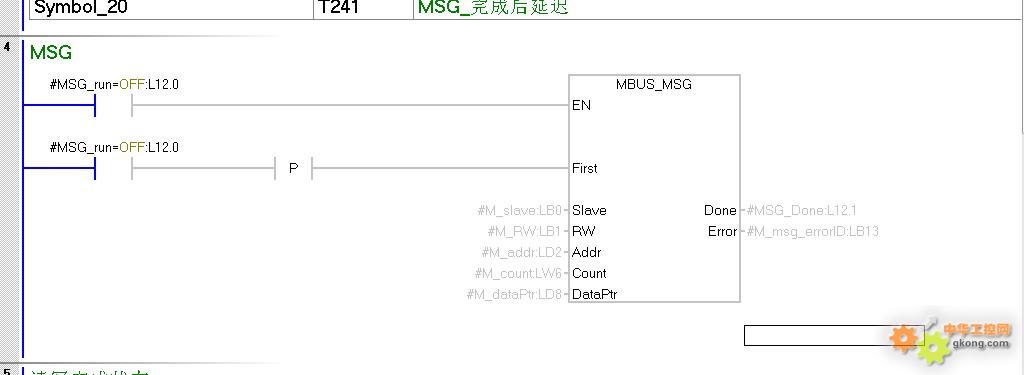

大神,再问个问题。
我想把modbus块封装起来,有一个问题,
MBUS_MSG块引脚
DataPtr DWORD &VB
读写地址,这个是间接寻址,我在块外面怎么写参数
比如,我外面给定2000,它能读写地址到VB2000么?
在子程序写全局变量地址好像不合适啊...
已解决。
IN 变量是DWORD.
主程序调用子程序用&VB****没报错,也OK了,刚才一直用&VD一直报错。
