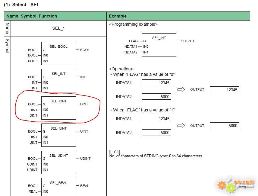

回复 #8楼 cvlsam
大神你好,我上载了np1ps 74r的程序。但是一编译就报错。能否帮忙给看看。因为程序执行中,发现设备动作步骤错误,想要更改一下。但是il语言看起来不方便,也没有注释,所以就想问下能否转换成梯形图的模式。

以下是引用小赵11在2021/8/31 15:54:20的发言:
附件:
[本地下载]

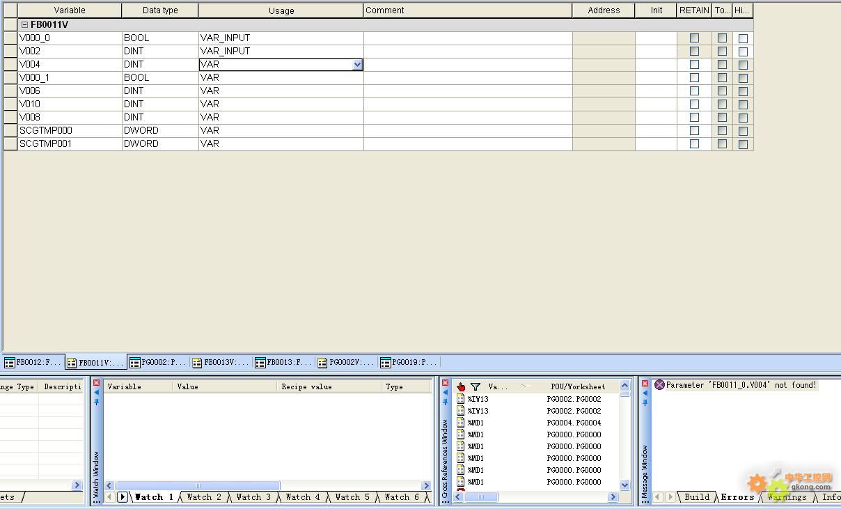

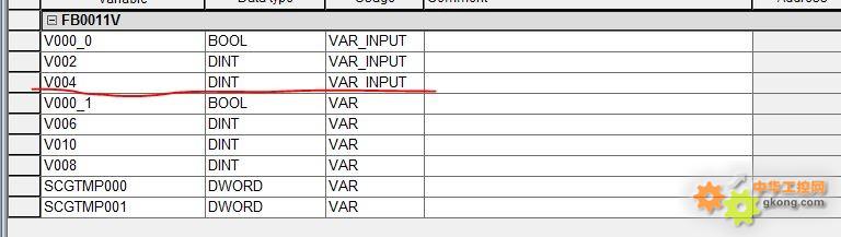

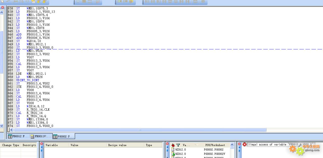

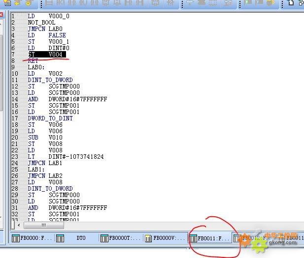

1、只有完全符合书写规范的程序才可以被转化为梯形图方式,例如精确的处理了ENO,EN引脚。
2、程序发生了编译错误。
例如非法访问变量。
V004是INPUT变量,它不能被赋值。

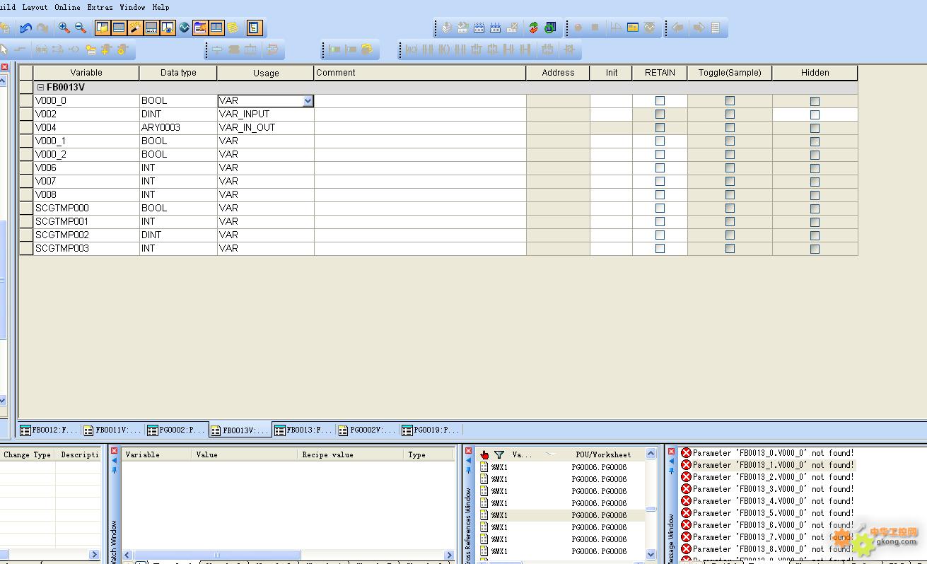

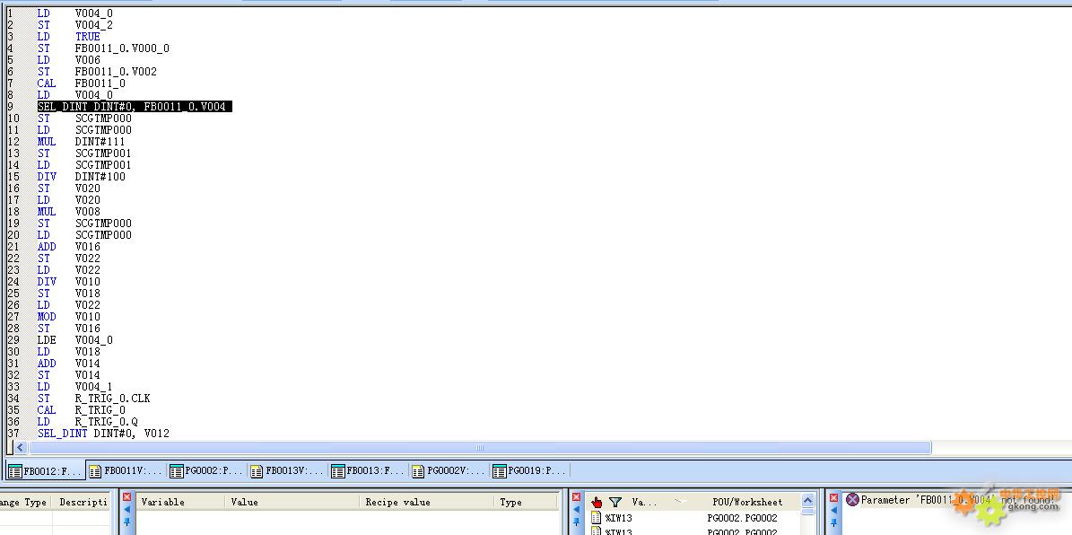

你好,我修改了那个变量类型为var  然后就剩下这一个报错了  。但是我把类型都给试了,就发现类型不同的时候报错内容也不一样。我想问下怎么修改能不再报错,还有就是读出的程序中的SEL是什么指令?

以下是引用小赵11在2021/9/1 11:40:00的发言:
[此贴子已经被作者于2021/9/1 11:40:20编辑过]
