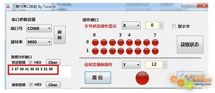

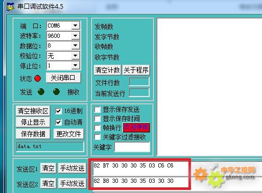

就是想知道为啥两款调试软件,发送的报文格式为什么不一样?是两款软件的写法不一样吗?一个是02 37开头,另一个是82 B7开头。。。。
不吝赐教!!!

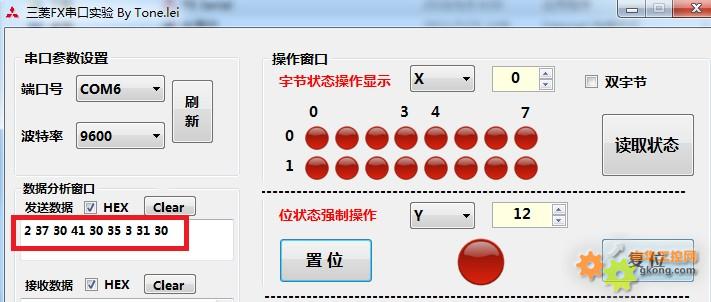

02 37 30 41 30 35 03 31 30
02:报文开始,STX
37:强制置位命令的ASCII码,其字符为7
30 41 30 35:强制时位地址的ASCII码,对应字符为0A05,高低互换后实际地址为050AH,即就是Y12的强制地址
03:报文结束,ETX
31 30:校验和的ASCII码,对应字符为1,0即就是校验和为10H

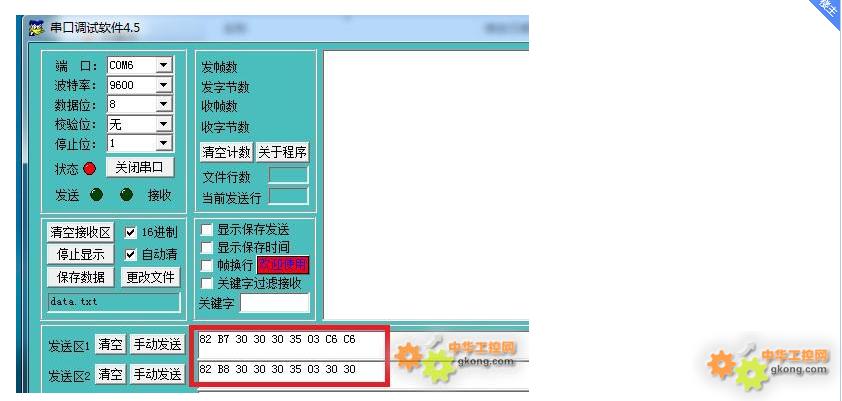

82 B7 30 30 30 35 03 C6 C6
这条命令应该是强制Y0的命令吧

发表于:2020/8/6 11:18:17
回复 #3楼 guanyumou
分析的很到位,发送的报文是没问题的,只是想知道两个软件为啥发送的报文不一样。

回复 #4楼 guanyumou
对的,如果我用另外一个串口软件发送报文的话,格式开头就是02 37了。

发表于:2020/8/6 12:46:40
以下是引用jeffgong在2020/8/6 11:19:23的发言:
起始符02是对的
起始符82的话,相当于该字节最高位为1,而不为0
编程口协议是ASCII码形式

发表于:2020/8/6 14:20:14
02--82,37-B7,都是加了80,其实从校验码来看使用的就是37,如果按B7算校验码是不对的,但是这个校验码也是加了80的。
B7+ 30+ 30 +30 +35 +03= 17F
37+ 30+ 30 +30 +35 +03= FF  F=46  46+80=C6
这种情况会不会是在真正的报文里面减去了80再发送的,
你也可以试一下02 37 30 30 30 35 03 46 46看看行不行

发表于:2020/8/6 15:36:54
回复 #8楼 YXBK
谢谢解释,那为啥加的是80啊,这个不懂
