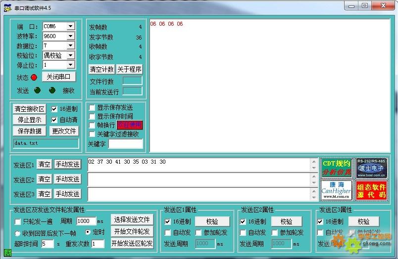

以下是引用jeffgong在2020/8/6 15:36:54的发言:
谢谢解释,那为啥加的是80啊,这个不懂
我刚刚试了一下,加不加都一样,因为编程口是7位数据位,加80的话是二进制1000 0000,敌位反正是多余的,所以没关系
大家一起学习

回复 #10楼 YXBK
你用串口调试软件4.5这个发送报文02 37可以发送啊?我觉得不可以吧?我实验好多次,返回值都是95 95 95

#12楼
数据位  选7

#13楼
回复 #12楼 YXBK
好的,谢谢,明天到公司试试。
