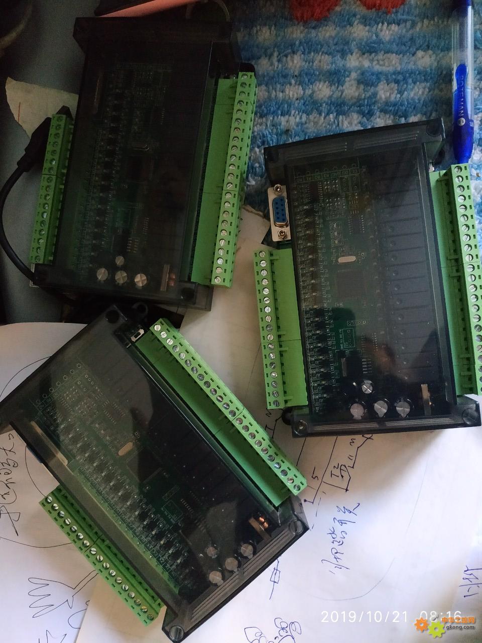

又经过无数次疲劳实验增加了一只4700电容串了电阻感觉很成功,但新的问题出现二十多只电容十几只电阻没处放,电阻还得散热,一赌气,不搞了,玩PLC算了。
